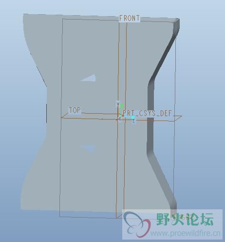

这个钣金件如何画才能展开呢?

发表于 2016-3-26 22:47 | 显示全部楼层
直接做两个法兰壁就可以展开了啊

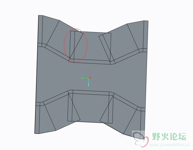

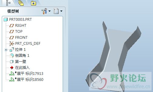

 楼主| 发表于 2016-3-27 13:09 | 显示全部楼层
现在展开后圆角处有破洞,谁帮忙看看,谢谢

发表于 2016-3-27 16:26 | 显示全部楼层
这个有干涉  还是多试几次料型比较靠谱
发表于 2016-7-29 09:49 | 显示全部楼层
当然要有破洞了

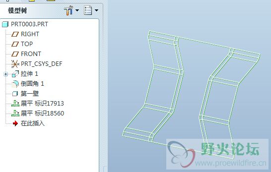

发表于 2016-7-29 15:35 | 显示全部楼层
据说“剖面线”可以,表示没去试过

发表于 2016-11-29 09:14 | 显示全部楼层
可以展平,可是已经相交了

发表于 2016-12-9 14:38 | 显示全部楼层
用剖截面驱动展开
