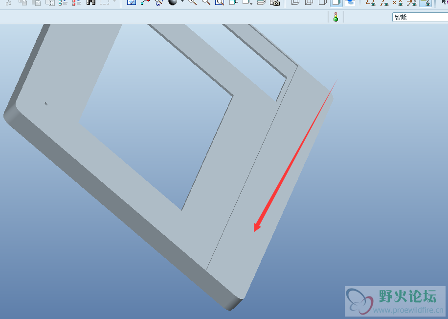

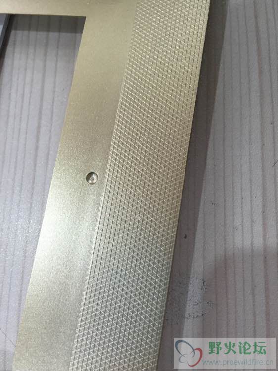

怎么在平面上画花纹

发表于 2016-3-26 12:10 | 显示全部楼层
画一个后陈列   这么多   估计电脑要流泪

发表于 2016-3-26 15:46 | 显示全部楼层
这么密集 电脑扛不住啊

发表于 2016-3-26 21:06 | 显示全部楼层
把需要装饰的区域进行草绘修饰
然后备注说明图案

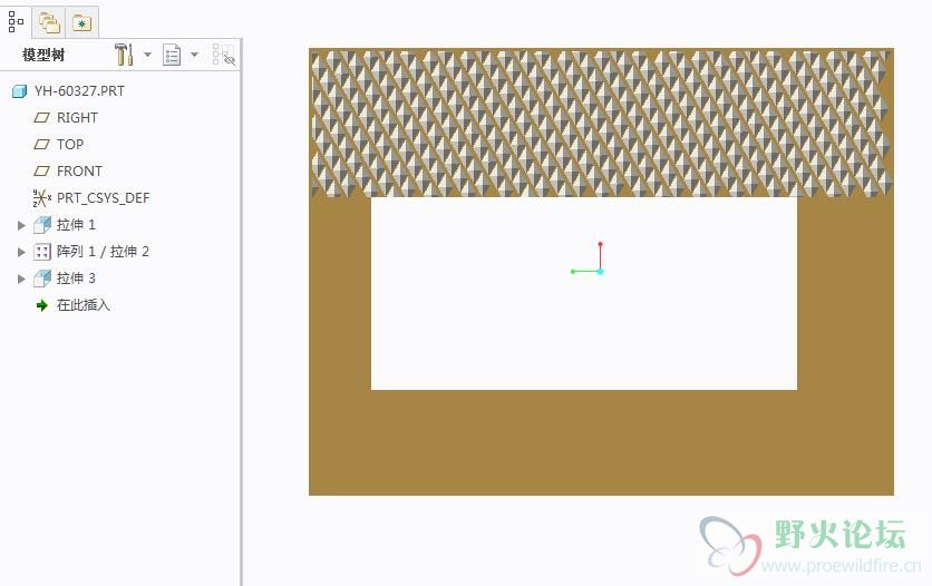

发表于 2016-3-27 11:07 | 显示全部楼层
仅供参考。。。
yh-60327.prt.zip (230.24 KB, 下载次数: 2)
