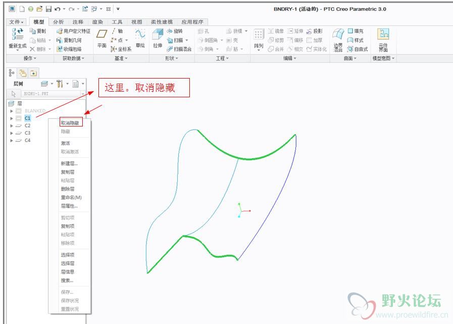

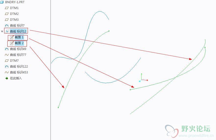

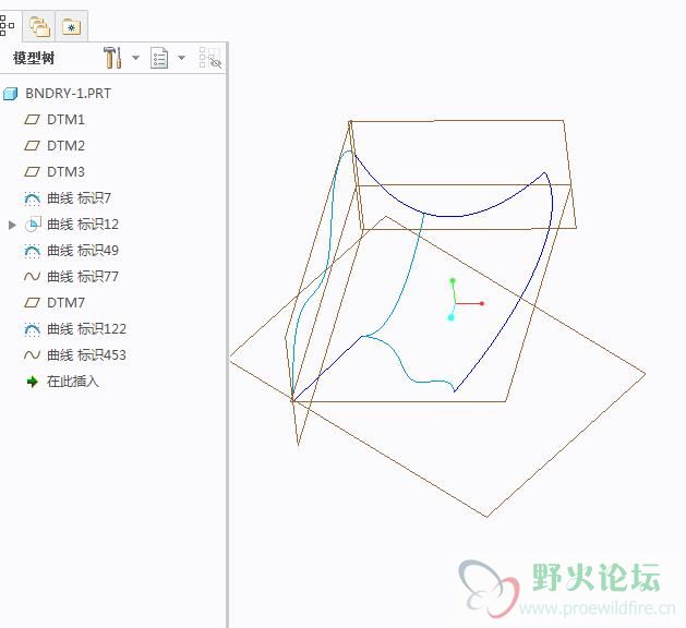

最近在看林清安的教材,在边界混合的例子中,发现一个文件里的东西看不太懂!
这些红色曲线是通过修剪得到的,怎么才能得到这些曲线?为什么又可以成功隐藏?而在正常打开文件时却看不到!

我又看了下,S2D0002和S2D0003是通过草绘创建的文件!

先草绘一条线,再点击草绘线激活相交命令,再相交命令编辑中草绘第二条线,最后得出的就是能显示的。
不过这么做没多大意义。建议还是一条一条画,修改的时候不容易爆红。

原来是通过相交命令得来,谢谢您帮我改惑!

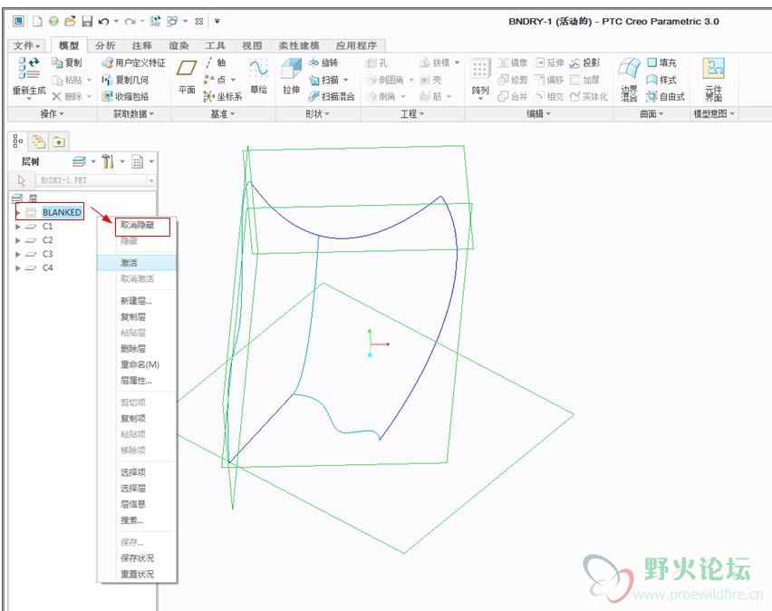

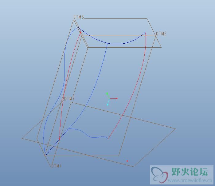

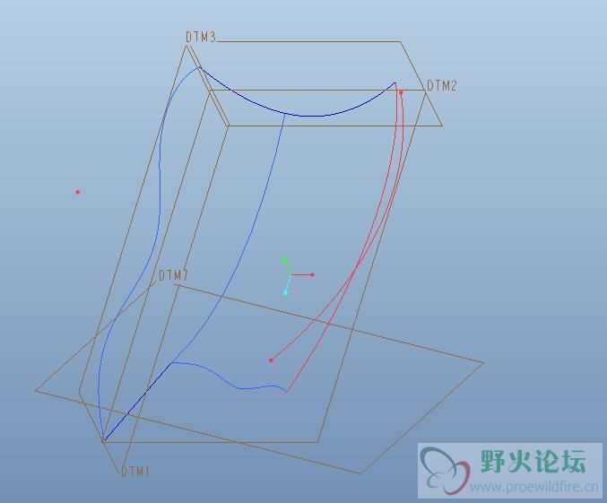

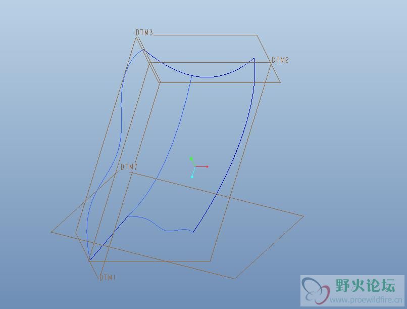

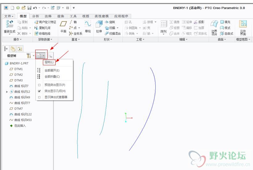

发表于 2016-3-26 10:08 | 显示全部楼层
360截图20160326101446521.jpg 360截图20160326100804856.jpg 360截图20160326100911433.jpg 360截图20160326102249120.jpg 360截图20160326102322156.jpg
