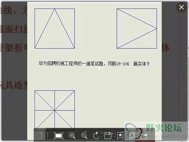

根据三个视图,建实体图。
228
289
 楼主| 发表于 2016-3-25 12:36 | 显示全部楼层
按图面做,尺寸自定。

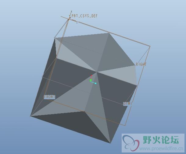

@小菜5566 这样么   主要是右边那个视图的方向有点迷惑人  如果对 那俺现在一个月2000大票啊才

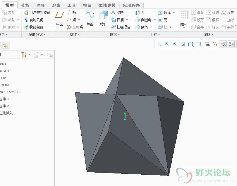

123607f2gzhzh34c9zoxex.zip
34.82 KB, 下载次数: 13
228
289
 楼主| 发表于 2016-3-25 15:50 | 显示全部楼层
主视与府视都OK,你们请注意看左视图不对,你们的图是错啊!再认真想一下???
