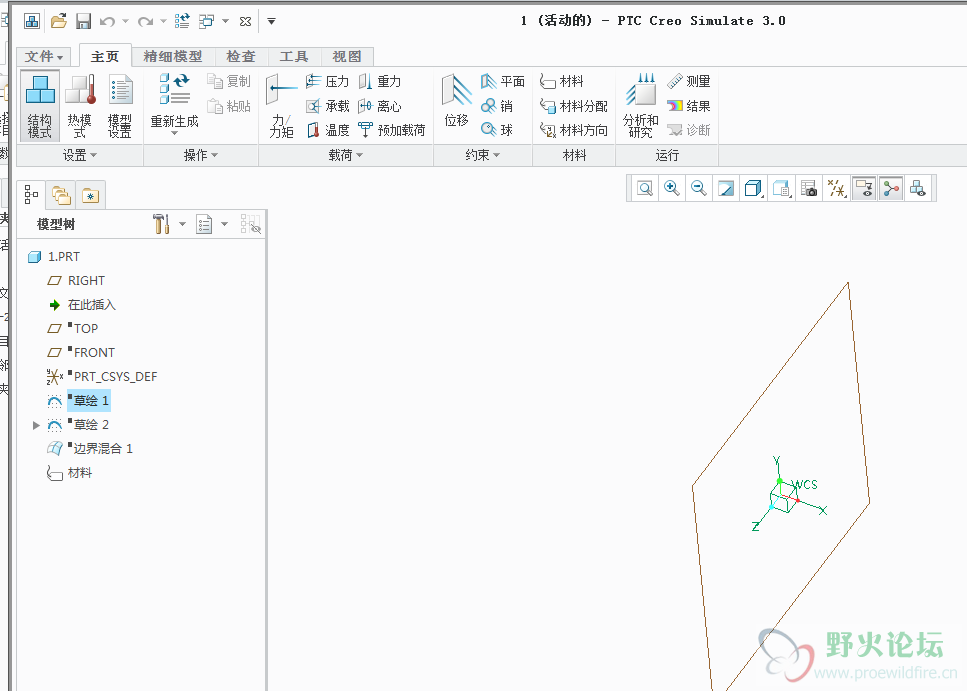

发表于 2016-3-25 01:14 | 显示全部楼层 |阅读模式
QQ截图20160325011323.png 在论坛下载的很多模型都出现这种情况,求解

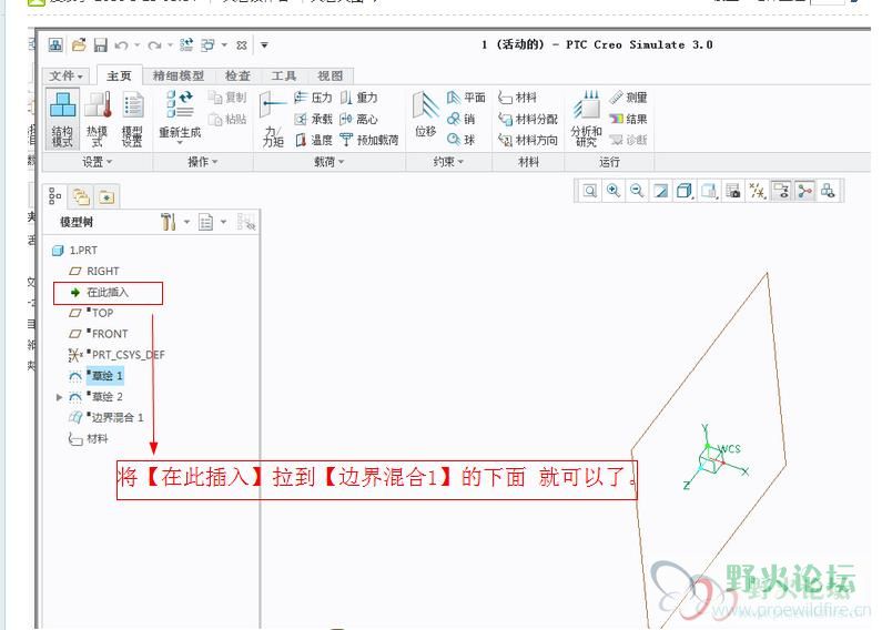

发表于 2016-3-25 09:37 | 显示全部楼层
把在此插入拖到最下面就行了
1261
1525
发表于 2016-3-25 09:46 | 显示全部楼层
把在此插入拖到最下面就行了

 楼主| 发表于 2016-3-25 11:52 | 显示全部楼层
拉动不了
 楼主| 发表于 2016-3-25 12:07 | 显示全部楼层
可以了,文件默认打开方式是Creo Simulate,我换Creo Parametric打开才能拉动,为什么每次都这样呢
发表于 2016-3-25 19:32 | 显示全部楼层
在此插入往下托,还有比我更菜的
277
379
发表于 2016-3-26 07:29 | 显示全部楼层
点右键,“退出插入模式”。。。。。。。。。。。。。。。
