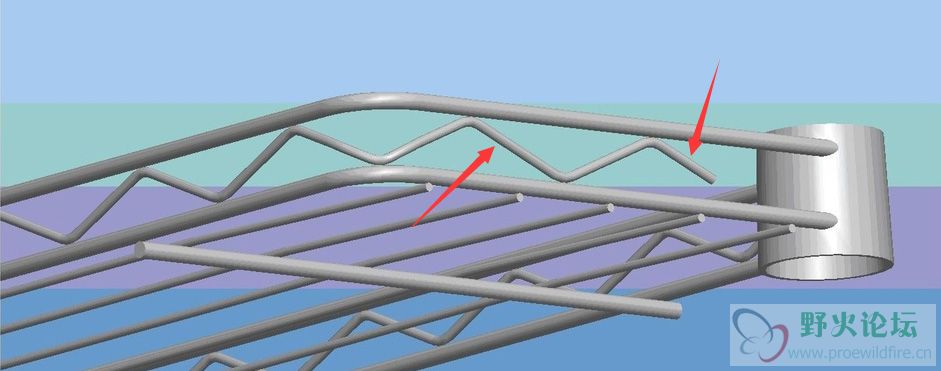

pro/E波浪怎么画?麻烦写清楚一点,方程式,谢谢!

可以草绘直线倒圆角的干嘛要用方程式?  楼主好好学好关系式和那种高级命令 阵列这些 等你学会这些了  拉伸都不需要学了

我说草绘加扫描你信吗

a+b*sin(trajpar*360*c)

ASIN函数 可以用来画波浪线N*asin(sin(trajpar*360)
