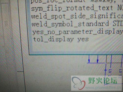

用creo好多年了,但是在出工程图这方面还是小白一个,工程图的配置文件就是弄不懂他,今天在配置文件里面加了一个配置公查的配置,加进去之后是可以使用的'但是我换了一个图之后这个配置又不起作用了。有没有好心人共享一个配置文件啊

 楼主| 发表于 2016-3-24 17:47 | 显示全部楼层
这个配置已经手动加进去了,就是还有问题

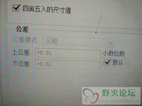

 楼主| 发表于 2016-3-24 18:22 | 显示全部楼层
这个公查的选项又是灰的

config.pro 和工程图配置文件 dtl 里都要设置 tol_display yes

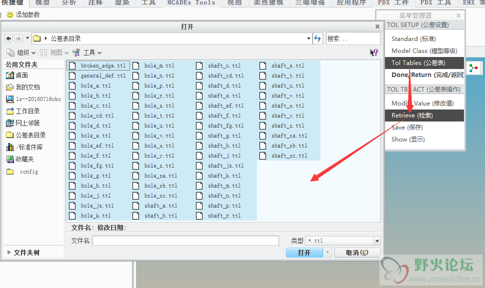

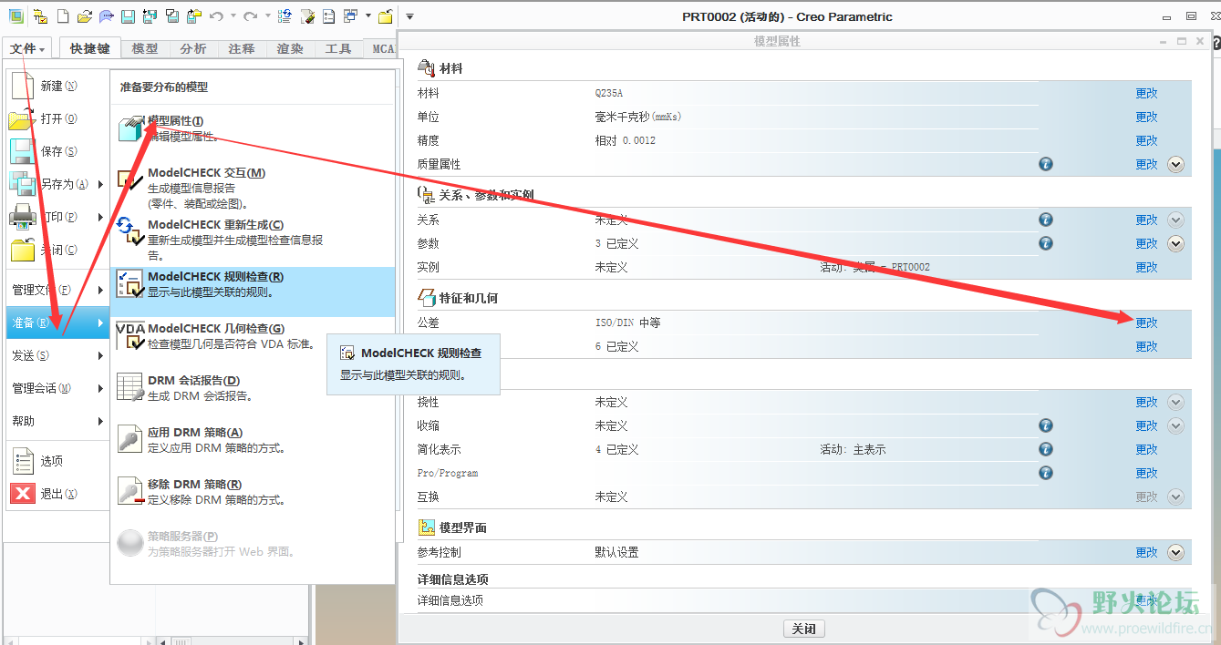

3D模板或3d模型里要加公差表的,注意只能在3D模型里加公差表,不能在工程图里加:
文件----准备------模型属性----公差,选更改,公差标准选ISO,然后选公差表--搜索---打开一个窗口,按ctrl+A,全选,点击打开,将所有公差表加载到模型里,这样在工程图里就可以标注尺寸公差了
