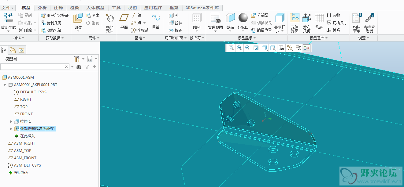

前两天看到讨论收缩包络和几何复制的区别的帖子。
之后发现外部收缩包络和外部几何复制,为什么外部收缩包络不可以阵列、镜像等操作,而外部几何复制却不能不能。如下图,请参考

 楼主| 发表于 2016-3-24 17:15 | 显示全部楼层
几何复制是可以阵列的

 楼主| 发表于 2016-3-28 12:12 | 显示全部楼层
复制选项是暗的,所以不能选择性粘贴

发表于 2020-8-31 16:23 | 显示全部楼层
选择面,柔性阵列
