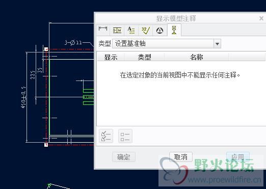

发表于 2016-3-24 14:53 | 显示全部楼层 |阅读模式
今天做一个工程图时候,使用显示模型注释添加了视图上的轴线,但是后来不想要轴线了,想删除时候却不能批量删除,提示"在选定对象的当前视图不能显示任何注释",只能单个操作,请问能不能像添加时候全选那样直接全部删掉啊?

发表于 2016-3-24 22:39 | 显示全部楼层
过滤器里选择基准轴,视图上框选,右键拭除

 楼主| 发表于 2016-3-26 08:39 | 显示全部楼层
谢谢。但是删除之后如果想要再加上去要怎么办呢?显示模型注释那里已经不能选择了

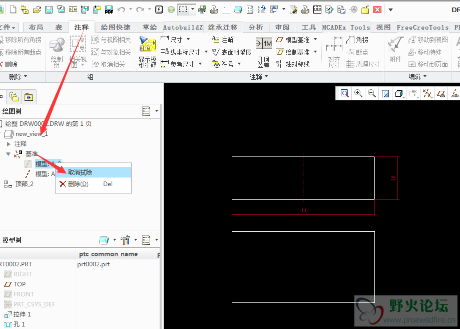

发表于 2016-3-27 19:21 | 显示全部楼层
1、采用右键删除而不是试除
再次显示轴就有了
2、当然也可以采用试除,试除类似于隐藏;可以在注释状态下,右侧的视图下的基准里有被隐藏的轴,取消显示就行了

发表于 2016-7-17 12:42 | 显示全部楼层
在Croe中最好用删除而不是试除,在PROE中用试除
