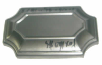

这种不规则多边形,凹进去的曲面怎么弄出来,哪位大师能说一下大概的步骤

发表于 2016-3-24 13:09 | 显示全部楼层
类似这个
 楼主| 发表于 2016-3-24 13:39 | 显示全部楼层
嗯,差不多,能说下是用什么工具,步骤么

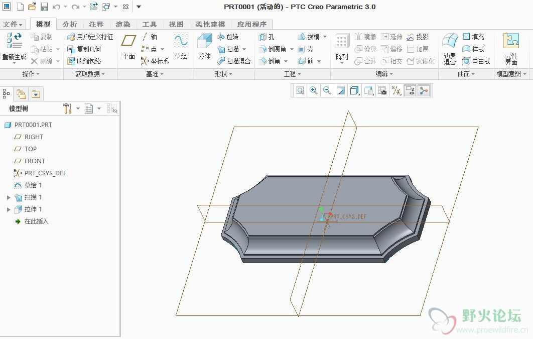

发表于 2016-3-24 20:22 | 显示全部楼层
扫描。。。。
 楼主| 发表于 2016-3-24 20:28 | 显示全部楼层
楼上的你扫给我看看
277
379
发表于 2016-3-24 20:53 | 显示全部楼层
prt0001.prt.zip (115.89 KB, 下载次数: 59)
72
