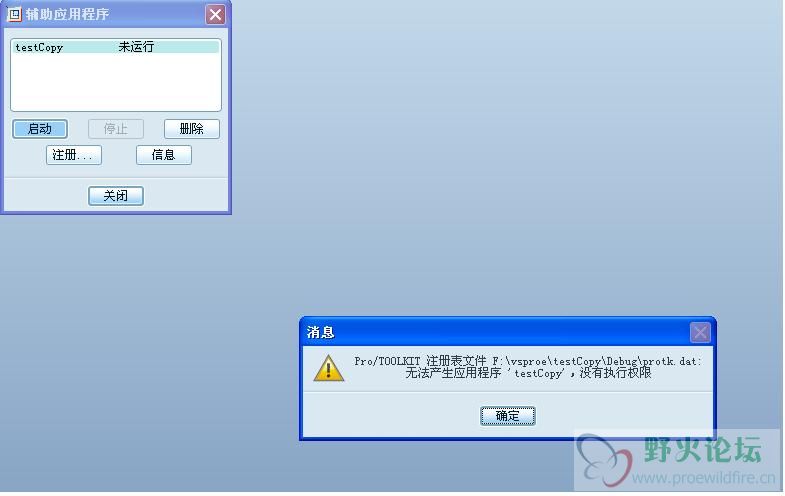

用使用VS2008开发Pro/Toolkit程序,注册之后,显示无法产生应用程序,没有执行权限!
没有执行权限
没有执行权限
 楼主| 发表于 2016-3-24 16:15 | 显示全部楼层
已经解决!
原因很简单,
在我们自己的注册文件protk中,在NAME之后
添加:
STARTUP dll
但是自己之前有的文件没有使用这条语句的例子也是执行完成了,为什么这一个必须需要这个还是不懂具体的机理!!!

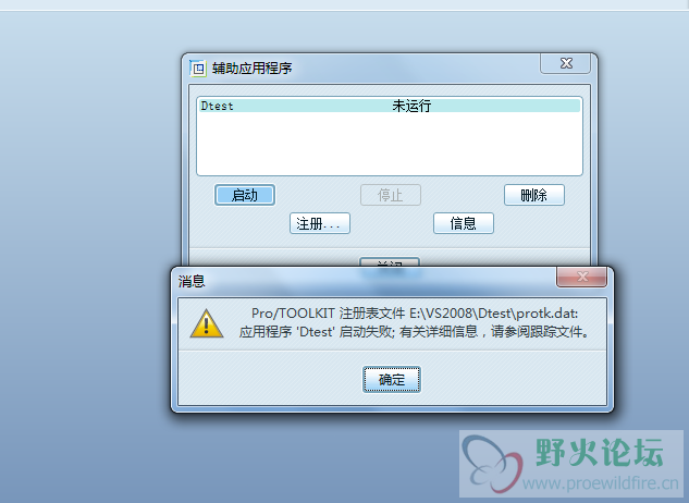

发表于 2016-11-1 11:40 | 显示全部楼层
配置问题
你知道这是什么问题吗
你知道这是什么问题吗
