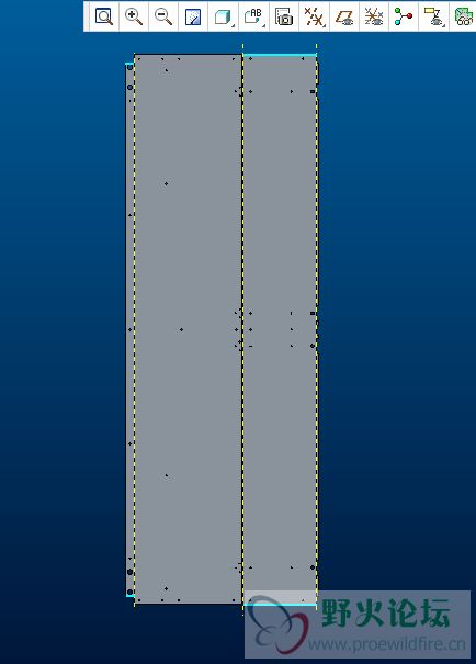

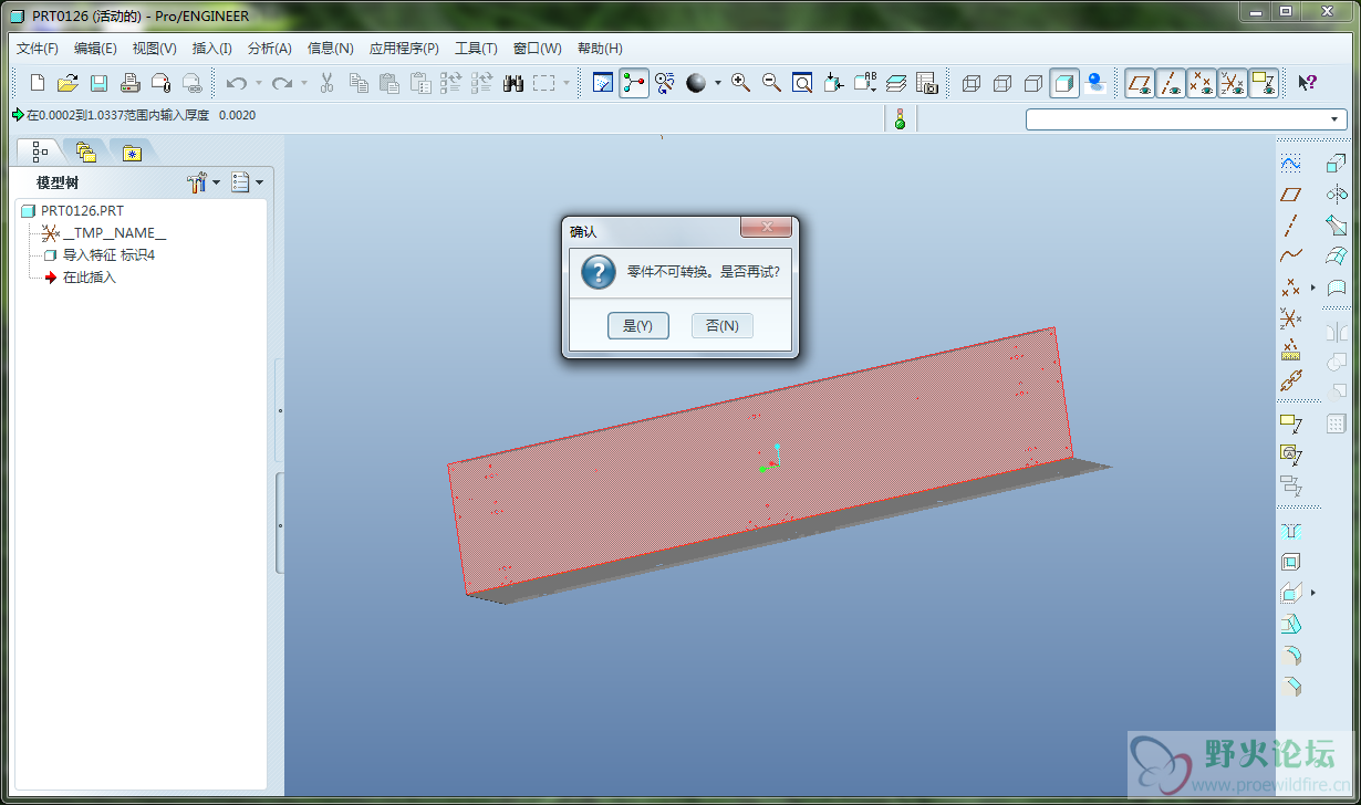

客户发的零件,转换钣金的时候转换不了。求大神帮助  客户发的x_t文件。

发表于 2016-3-24 13:27 | 显示全部楼层
板厚不一致,沉孔,无撕裂槽都是转换不了的原因。

发表于 2016-3-24 19:57 | 显示全部楼层
可以转换展开呀!
173
221
发表于 2016-3-24 19:58 | 显示全部楼层
就是图片发不上来
 楼主| 发表于 2016-3-25 11:18 | 显示全部楼层
liyijun 发表于 2016-3-24 19:58
就是图片发不上来
用的是驱动曲面?
