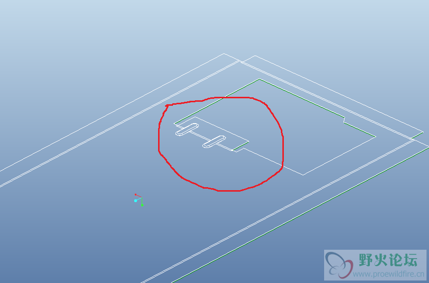

朋友们,这是按照资料上画的钣金件,但是到折弯回去那一步不ok了?在增加那个凹模特征之前都是可以折弯回去的,研究了N久不得原因,希望高手们指点一二 。。
大家共同学习。非常感谢。
凹模成型特征之后

折彎R角過小,放大就行了

冲了模具后是不能再折弯回去了

 楼主| 发表于 2016-3-24 15:02 | 显示全部楼层
zhw827 发表于 2016-3-24 11:55
冲了模具后是不能再折弯回去了
可以的
edward000 发表于 2016-3-24 09:33
折彎R角過小,放大就行了
有道理

发表于 2016-3-24 18:06 | 显示全部楼层
试了一下改大折弯圆角可以的。学习了。
