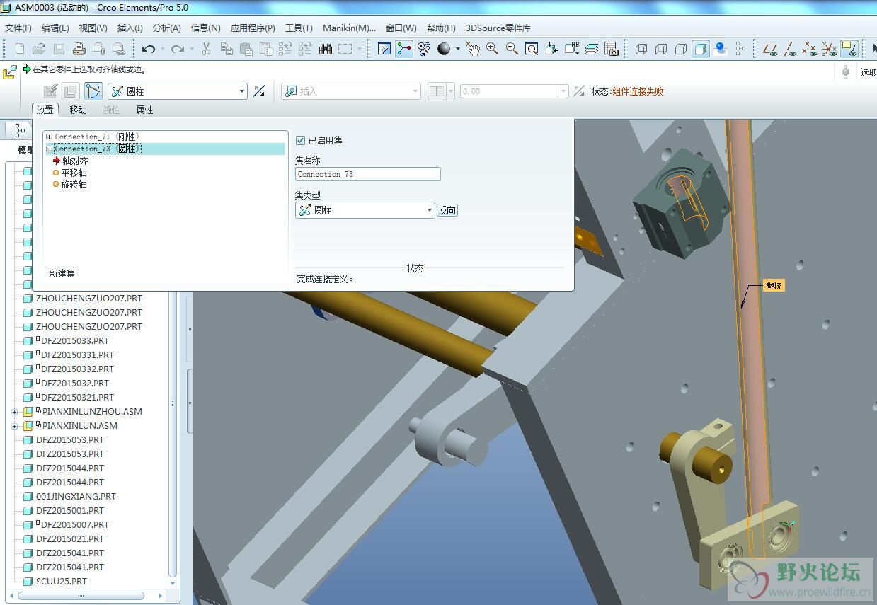

为何我在这种一个零件与两端两个零件分别建立约束的时候总是出问题,而且连接成功了 也不能达到 转动 转化成 上下垂直运动的效果,,求指点迷津
发表于 2016-3-23 19:55 | 显示全部楼层
组件建立有问题 导致零件过约束或者约束不够 重新调整组件层次

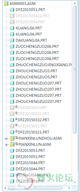

您的意思是 要多建立几个子组件吗,,我的很多都是一个个的网上装,我的零件栏都这么多了

应该是约束条件不成熟
