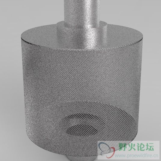

向下陈列111个  另两个旋转257个,我电脑做多了会卡死。

如图

发表于 2016-3-23 22:04 | 显示全部楼层
表面是要做滚花处理吗?可以换种方式建模吧,这种特征太多了

3楼说一下,换什么建模方式啊

你这个轴体直接旋转不可以吗?一步就完成了,为什么又镜像又实体化的,滚花可以考虑扫描切除吧,我一般用扫描切除做滚花 QQ图片20160323222049.jpg

5楼,那扫描也是要陈列的。

扫描完也有很大的陈列,谁有好方法
