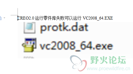

发表于 2016-3-24 11:41 | 显示全部楼层
运行这个试试
223
355
发表于 2017-2-18 16:42 | 显示全部楼层
原来是少了运行库,已解决,谢谢!
