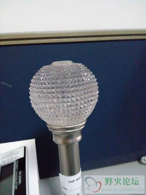

大神有懂的不?
大厦大厦大厦
72
103
 楼主| 发表于 2016-3-23 11:17 | 显示全部楼层
二楼上图,就是两个
72
103
 楼主| 发表于 2016-3-23 11:38 | 显示全部楼层
没人吗? 说说思路我去摸索也行呀

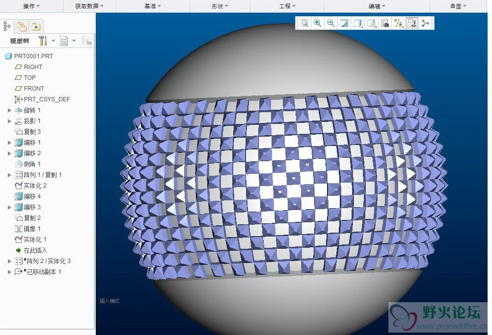

发表于 2016-3-23 11:50 | 显示全部楼层
也没什么难的,做一排出来,阵列就行了!
proe专业画图 抄数画图 看图片画图 看实物画图 结构设计 有需要请联系QQ:546371655
72
103
 楼主| 发表于 2016-3-23 11:57 | 显示全部楼层
beyond20058 发表于 2016-3-23 11:50
也没什么难的,做一排出来,阵列就行了!
嗯,我也是想这样 ,但是不知道用什么方法做出一排,,再用轴阵列,高手如果你会是用什么方法?求指点
大厦大厦大厦
1261
1525
发表于 2016-3-23 13:31 | 显示全部楼层
先做出一个,把表面的曲面复制出来,用轴阵列合适些。
1261
1525
发表于 2016-3-23 14:51 | 显示全部楼层
1261
1525
发表于 2016-3-23 15:01 | 显示全部楼层
上传附件Croe3.0原文件 00.prt.rar (484.87 KB, 下载次数: 56)
