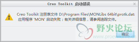

各位大神,这两天更换了电脑,安装creo 3.0 F000版本的时候出现了问题。操作系统为win7 64位,安装后出现了下面的问题
安装方法完全按照如下步骤进行
1、复制“MONLibs”文件夹及里面的所有内容到“X:\Program Files(这里的X为盘符)”。
2、打开CREO软件的安装目录X:\Program Files\PTC\CREO 2.0\Common Files\MXXX(XXX为版本号)\text中的Config.pro,使用记事本打开,添加以下5行文字:
pro_material_dir   X:\Program Files\MONLibs\Materials
pro_library_dir    X:\Program Files\MONLibs\
pro_catalog_dir    X:\Program Files\MONLibs\
protkdat           X:\Program Files\MONLibs\protk.dat
save_objects       changed
保存之后关闭。
3、使用记事打开“X:\Program Files\MONLibs\protk.dat”这个文件,修改如下两行以确保位置正确。如图片1所示
32位:
EXEC_FILE  X:\Program Files\MONLibs\MON4.dll
TEXT_DIR   X:\Program Files\MONLibs\text
64位:
EXEC_FILE  X:\Program Files\MONLibs\MON64.4.5.dll
4、打开系统属性对话框,进入高级选项卡,点击“系统变量”,在系统变量下新建如下两个变量:
变量名 MONLIBS_DIR; 变量值 X:\Program Files\MONLibs
变量名 pro_library_dir; 变量值 X:\Program Files\MONLibs
5、将X:\Program Files\MONLibs\文件夹下的 mfc80.dll 和 msvcr80.dll 复制到C:\WINDOWS\system32目录下。
6、运行X:\Program Files\MONLibs\Pvx文件夹下的 pvx.exe 进行安装包(64位这个名字不一样注意区分,XXX\PVX_From_proe40m210_x64\pvx.exe )。
7、完装完成。打开creo新建装配体文件,就会发现在右上角多出了一个瀑布式的菜单管理器。如图片2所示
期间失败后尝试解决问题如下:
1、重新下载PVX_From_proe40m210_x64\pvx.exe文件
2、重新下载MON64.4.5.dll文件
3、安装VC2008 64位
上述办法均无效,不知道有没有谁解决了这个问题,非常感谢。

 楼主| 发表于 2016-3-24 11:16 | 显示全部楼层
竟然没有人解决掉么?
