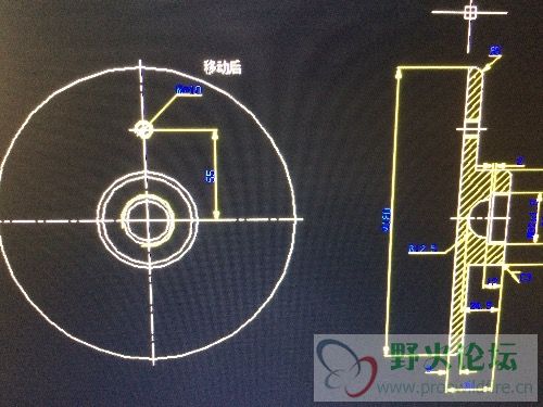

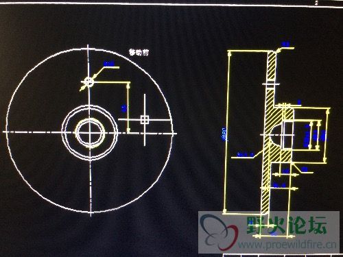

转CAD后怎么才能保持标注样式不改变,如螺纹孔M6移动或复制后,会变成Mφ6,据说是CAD与proe的标注样式不一样,只要重生成就会按CAD得标注样式重新标注,怎么才能完美转化CAD?刚学了比例,线型对照,图层生成,就差这个标注样式了,求助!!!

就是就像CAD标孔一样会出现φ6,然后加个前缀M,就成了Mφ6了,明天传张图片让你看下

就像图片一样,一复制或移动就变了,尺寸线也变了

从proe转成cad的图纸,你复制和移动都会出现标注样式改变的问题,确实很头疼。我的办法只是尽量的在proe里面全做好,转成cad的只是作为打印或者很小的修改。只是我没有遇见会多出莫名多出一个fai值的现象。

但是公司又要求cad存档以及存档后续修改,感觉用proe出图好用,蛋疼,
