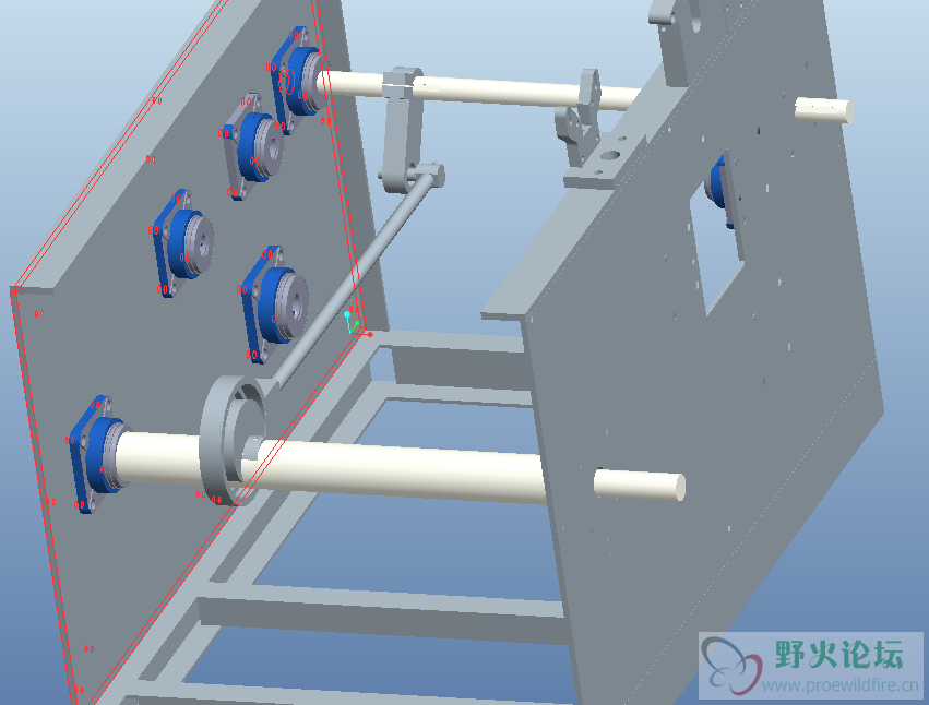

中间的轴如何和两个白色的都建立刚性连接
中间的轴如何和两个白色的都建立刚性连接
中间的轴如何和两个白色的都建立刚性连接

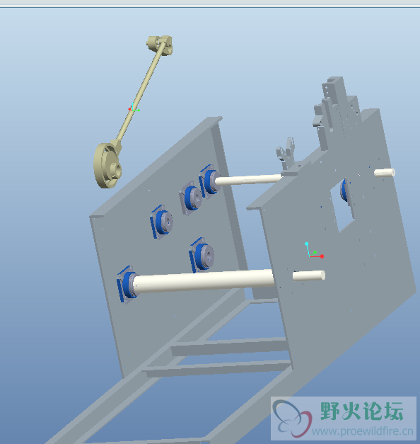

 楼主| 发表于 2016-3-22 16:41 | 显示全部楼层
如图
如图图
如图图

发表于 2016-3-22 22:17 | 显示全部楼层
你先把中间的连杆分开和两个白色的轴约束完整,然后再连接诶中间的连杆
