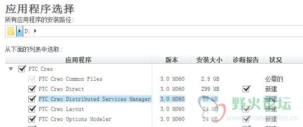

新手,想学习creo
在本论坛下载的creo 3.0 m080  64位版,电脑系统win7*64bit
今天安装了一天creo 3.0 ,卸了装,装了卸,
我想安装在D:\PTC无论我怎么改安装目录,安装完成后它还是在C盘(C:\Program Files\PTC)
我看了网上的安装教程,很确定,这软件安装位置应该能改
气的我都要砸电脑了,谁知道为什么吗?

 楼主| 发表于 2016-3-22 13:15 | 显示全部楼层
yanthcy 发表于 2016-3-22 10:50
选中安装目录后没确认吧!?
修改完路径,的确定  按钮在哪儿,
我已经截图了,除了  一个安装按钮外,并无其它

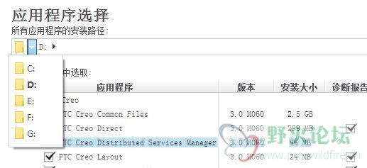

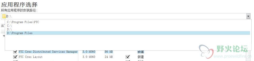

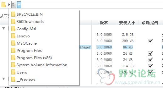

发表于 2016-3-23 14:30 | 显示全部楼层
cerlle 发表于 2016-3-23 12:43
这里啥都没有,不信自己打开找找看
简单地输入路径是不能被确认的。
按下例图示操作试试:
 楼主| 发表于 2016-3-28 20:25 | 显示全部楼层
yanthcy 发表于 2016-3-23 14:30
简单地输入路径是不能被确认的。
按下例图示操作试试:
谢谢,就是这个原因,太感谢了!无论网上搜索还是自己研究,根本想不到这里有机关
