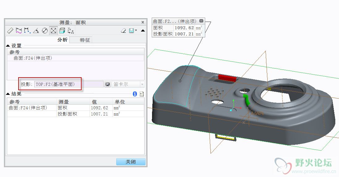

Creo中能不能测量零件在某个面的投影面积,求大神指点。

可以啊。选择一个投影面就行。

 楼主| 发表于 2016-3-22 11:42 | 显示全部楼层
ffanzunyu 发表于 2016-3-22 10:51
可以啊。选择一个投影面就行。
刚学,有些功能不太会用;多谢了。
