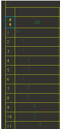

1,        效果如下图
效果1
效果1
关系是如下:(可以自行增加层级,通过空格数量来控制位置关系。)
if rpt_level==1
   myidx="0"
endif
/*控制首层显示为0,可以根据个人习惯改成“-”,或通过"  ",实现空白显示。
if rpt_level==2
    myidx="  "+"1"
endif
/*控制第一层级的显示。前端空格数量控制显示位置。
if rpt_level==3
    myidx="  "+"  "+"2"
endif
/*控制第二层级的显示。前端空格数量控制显示位置,可以改为"          "+"2"。空格足够多好了。
if rpt_level==4
    myidx="  "+"  "+"  "+"3"
endif
/*控制第三层级的显示。前端空格数量控制显示位置,可以改为"          "+"2"。空格足够多好了。
if rpt_level==5
    myidx="  "+"  "+"  "+"  "+"4"
endif
/*控制第四层级的显示。前端空格数量控制显示位置,可以改为"          "+"2"。空格足够多好了。
/*加入点
/*,需要五,六,………..层级的朋友可自行增加。
2,效果图如下
效果2
效果2
     关系式如下:
   if rpt_level==1
   myidx="0"
endif
if rpt_level==2
    myidx="  "+"1"
endif
if rpt_level==3
    myidx="  "+" 1 "+"2"
endif
if rpt_level==4
    myidx="  "+"1 "+" 2 "+"3"
endif
if rpt_level==5
    myidx="  "+"1 "+" 2 "+" 3 "+"4"
endif
/*加入点

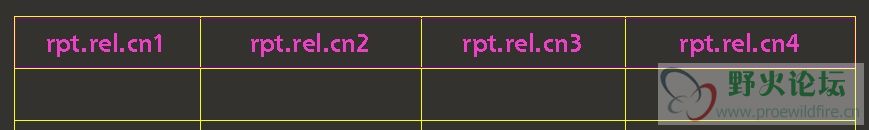

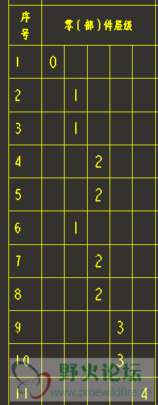

3,效果图如下:
效果3
效果3
关系式如下:
if rpt_level==1
   cn1="0"
   cn2=" "
   cn3=" "
   cn4=" "
   cn5=" "
endif
if rpt_level==2
   cn1=" "
   cn2="1"
   cn3=" "
   cn4=" "
   cn5=" "
endif
if rpt_level==3
   cn1=" "
   cn2=" "
   cn3="2"
   cn4=" "
   cn5=" "
endif
if rpt_level==4
   cn1=" "
   cn2=" "
   cn3=" "
   cn4="3"
   cn5=" "
endif
if rpt_level==5
   cn1=" "
   cn2=" "
   cn3=" "
   cn4=" "
   cn5="4"
endif
/*加入点
/*控制层级在cn参数,100层就是cn100。
特别注意事项:效果三的关系式,如果是10层,每个if和endif之间必须要从cn1,cn2,......,cn10.中途不能缺省,如果缺省了,多次更新表格后会显示错误。

 楼主| 发表于 2016-3-22 10:09 | 显示全部楼层
补充下方案3。
如下图。
补充
补充

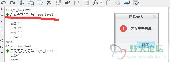

大神,能把你的bom表分享给我吗?
70
308
440
发表于 2017-1-7 15:07 | 显示全部楼层
为什么我的出问题了
70
308
440
发表于 2017-1-7 15:10 | 显示全部楼层
大神帮我看看
