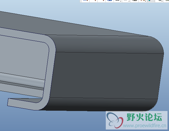

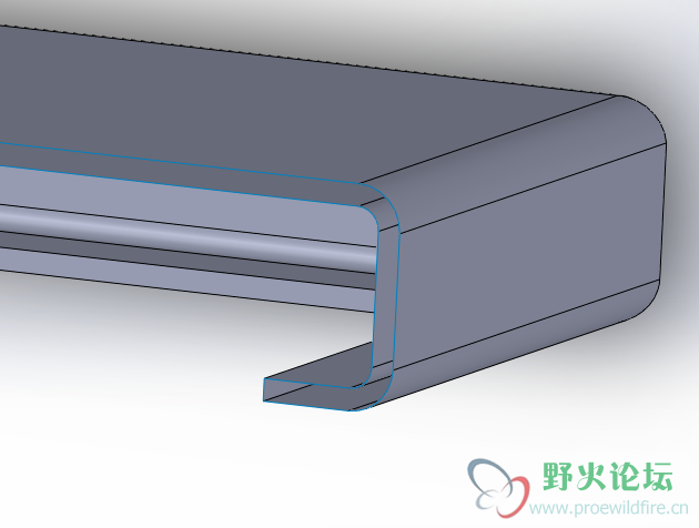

求助哪位大神知道:为什么将creo2.0钣金件保存副本为stp,igs格式,用SolidWorks打开后零件剖开后是空心的?是哪块设置的问题吗....第一张图片为creo2.0做的钣金件;第二张为保存为stp格式后用SolidWorks打开的图片

发表于 2016-3-22 12:18 | 显示全部楼层
有可能只是软件显示错误,实际上是正确的

发表于 2017-4-9 07:15 | 显示全部楼层
你保存的是不是曲面?
74
101
 楼主| 发表于 2017-4-13 09:12 | 显示全部楼层
aslol 发表于 2017-4-9 07:15
你保存的是不是曲面?
不管是保存为实体还是曲面,钣金件出来的都是空心的
