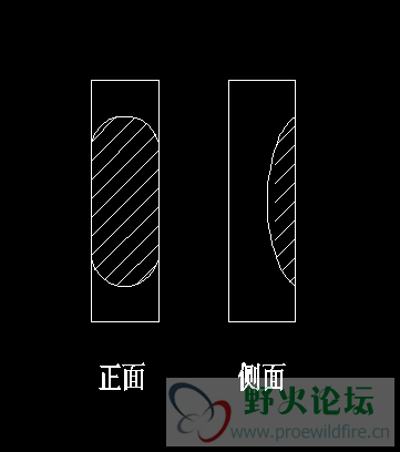

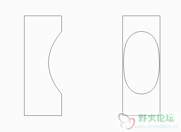

我是初学者,这个图让我郁闷好久。如图,要求在圆柱体在切个椭圆,高手求教思路呢?

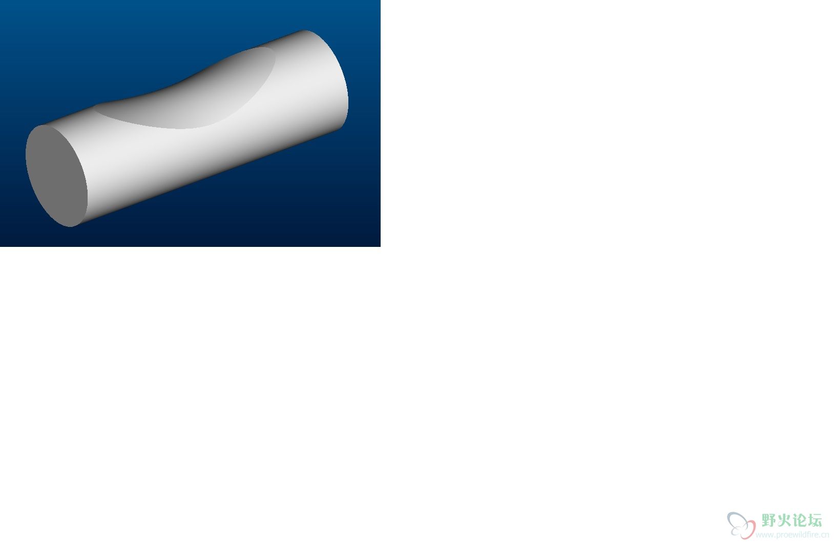

发表于 2016-3-22 09:47 | 显示全部楼层
仅供参考。。。
圆柱椭圆切除.prt.zip (28.06 KB, 下载次数: 23)

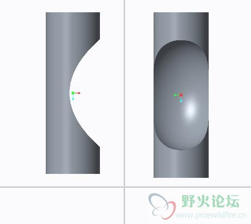

发表于 2016-3-22 15:38 | 显示全部楼层

 楼主| 发表于 2016-3-22 19:40 | 显示全部楼层
beyond20058 发表于 2016-3-22 15:38
楼楼是想要这种效果吧!
这种是投影么?
 楼主| 发表于 2016-3-22 19:56 | 显示全部楼层
hzengxin 发表于 2016-3-21 22:59
应该是旋转椭圆切掉
为什么我椭圆旋转 ,主视图不会跟你一样
 楼主| 发表于 2016-3-22 20:02 | 显示全部楼层
野火 发表于 2016-3-21 22:57
你从中心面上画个椭圆往外拉伸切减
不行,那样侧视图就错了
