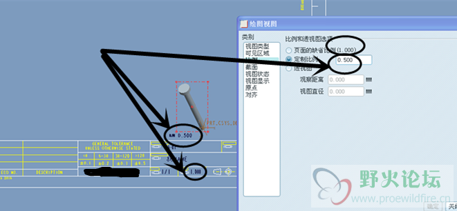

为什么图框中默认的比例&scale显示系统指定比例,而不是我自己设置的比例,怎么改过来?求助,谢谢!

不是问的这个,我的意思是图框中自动显示的比例不是我设置的0.5,而是页面缺省的比例1,另外问一下怎么显示1:1,1:2那种格式的比例,在哪里设置?谢谢!

view_scale_format   设置比例的显示格式     绘图属性里设置
