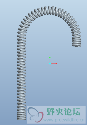

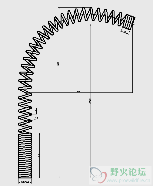

请各位高手指点一下,用折弯弹簧变形了。

扫描的时候借用traipar函数可以创造弯曲的螺旋线,剩下的就简单了,唯一注意的时候如果两段弹簧之间衔接不上可以用曲面混合。

还有能不能用关系式直接做出来,怎么做

用关系式做起来达不到要求,请各位指教。
