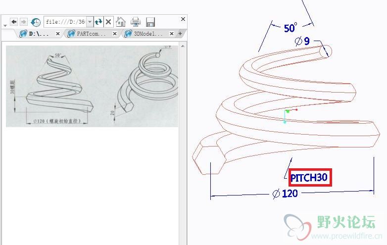

RT,螺旋线扫描混合混合后是这样

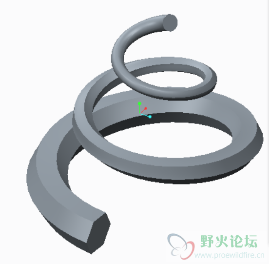

 楼主| 发表于 2016-3-19 23:34 | 显示全部楼层
就是做如图所示
2753

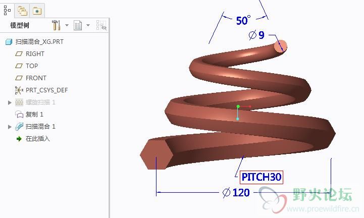

发表于 2016-3-20 10:07 | 显示全部楼层
扫描混合_xxxx.prt.zip (109.5 KB, 下载次数: 37)
72
121
发表于 2016-3-20 21:55 | 显示全部楼层
p.prt.zip
33.4 KB, 下载次数: 24

发表于 2016-3-21 16:49 | 显示全部楼层
一个是卡迪尔坐标系 一个是圆柱坐标系
做好破衣人

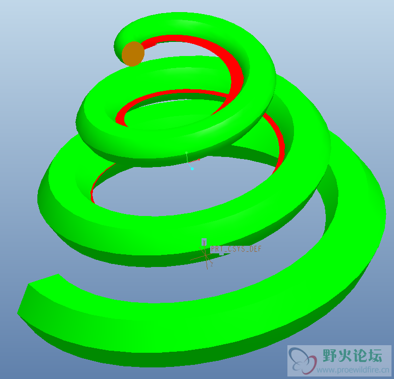

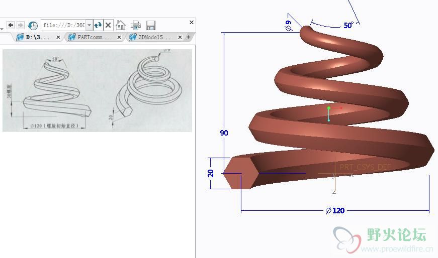

发表于 2016-3-22 10:02 | 显示全部楼层
正确的建模 应该是 两周半。。。
