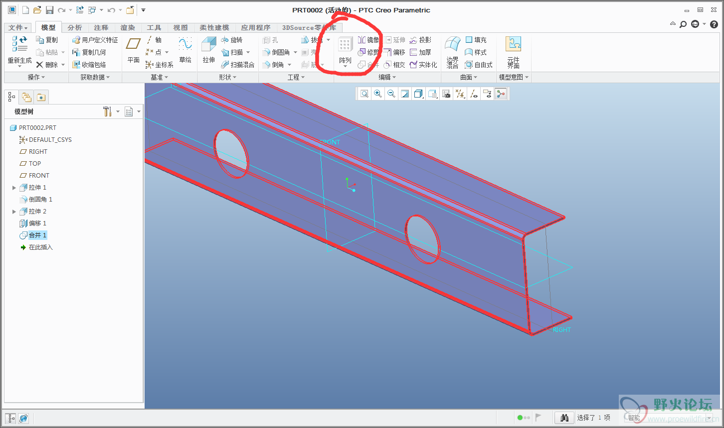

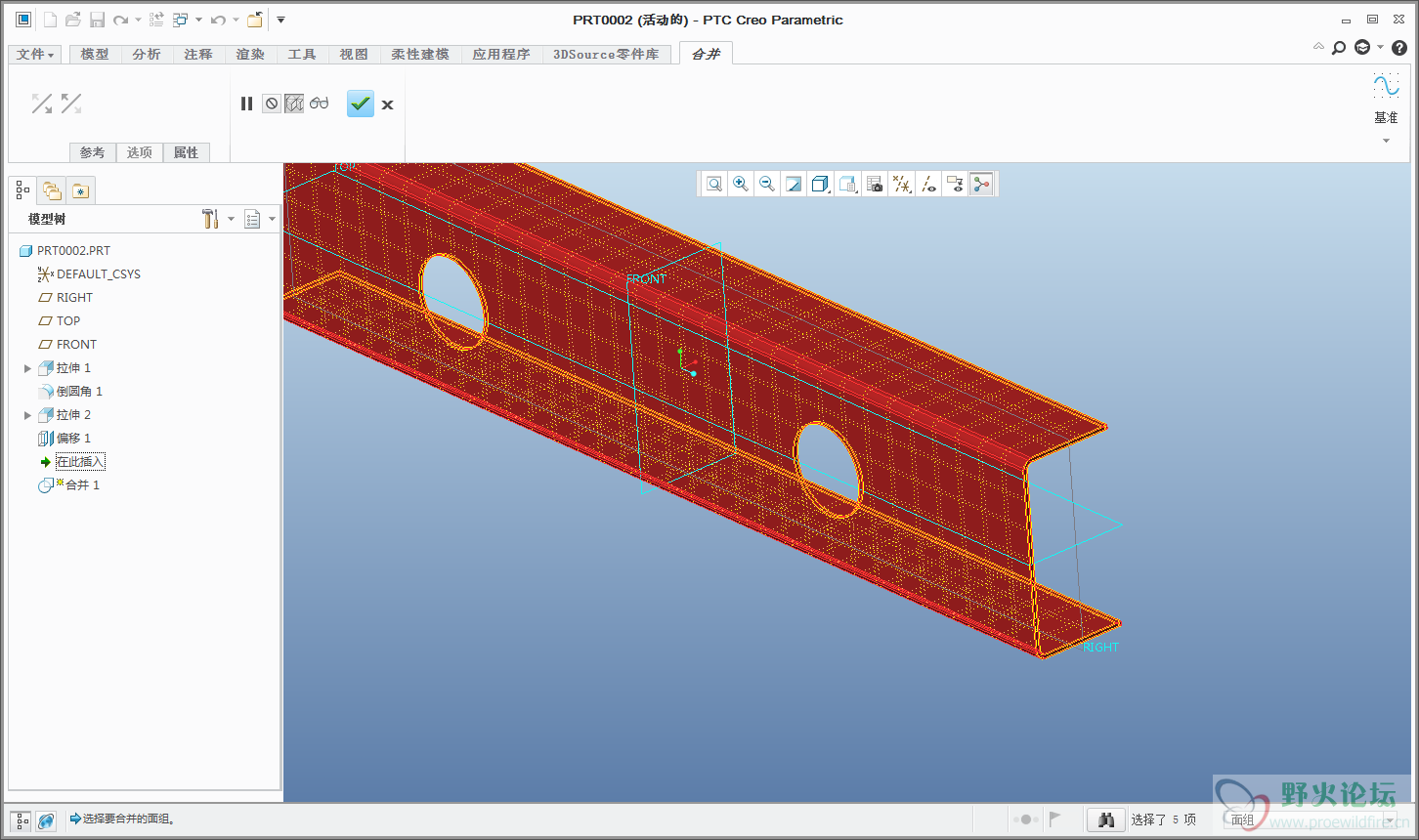

带孔曲面合并后不能阵列,因为合并时曲面选装不是按顺序合并,怎样合并才可以阵列?

复制成新的整体曲面应该可以陈
1022
78
1464
发表于 2016-3-19 16:28 | 显示全部楼层
如果复制一次不行  就复制两次
77
93
 楼主| 发表于 2016-3-19 16:29 | 显示全部楼层
zjdygdcq 发表于 2016-3-19 16:28
如果复制一次不行  就复制两次
复制后直接粘贴?还是选择粘贴
77
93
 楼主| 发表于 2016-3-19 16:42 | 显示全部楼层
如果复制一次不行  就复制两次
试了试,成功了,谢谢哈
