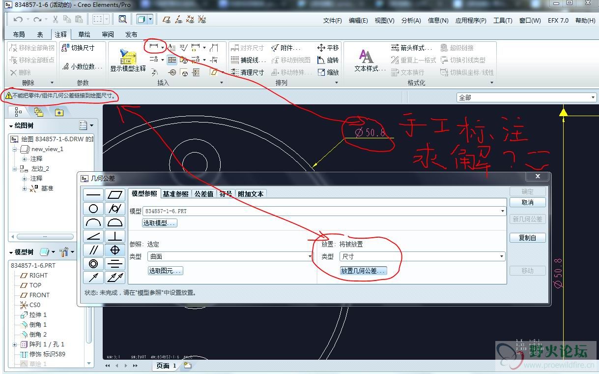

PROE5标形位公差时出现,“不能把零件/组件几何公差链接到绘图尺寸”,很苦恼,不知道是怎么了,注:“尺寸是自己单独标注的,不是用自动标注的”,请知道的朋友解决一下,首先我不想在文本里面输入@@@@,请知悉,学习

你把尺寸改成显示出来的,而不是直接在工程图里手动标注的

过去造型时没有考虑到这些,所以都是随意造型的,而且还修改了很多次,很多尺寸都不能直接显示出来,自己标注的尺寸又不能修改,很苦恼啊,请问有没有更好的方法,为什么自己做的不能链接形位,求解决?

你可以用注释标注形位公差

关键一步,应该将尺寸以模型显示的形式标出来,而不是绘制尺寸。因为两者属性不一致
