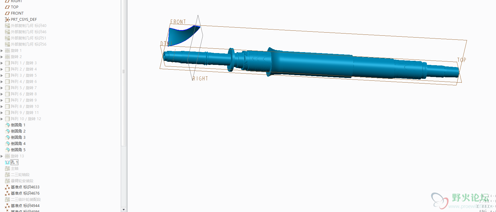

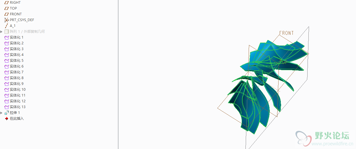

  我用creo作图时,使用复制的外部几何面组进行实体化功能的时候,实体化成功了,但是零件表面的颜色还是没实体化之前的浅蓝色。
  之后我用截面看了一下,里面确实还是实体,但是表面我隐藏掉复制的外部几何也没用还是浅蓝的……
  求大神指点~~~~拜谢!!!

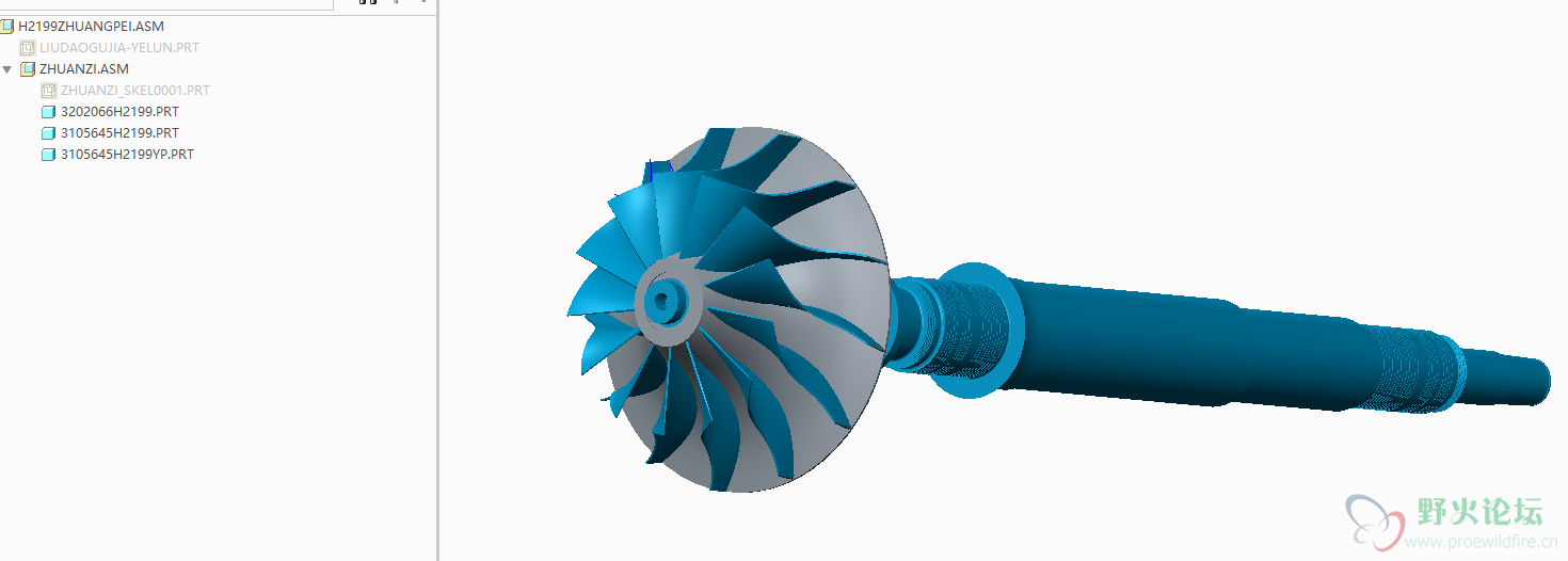

 楼主| 发表于 2016-3-18 19:57 | 显示全部楼层
多谢指点,我是这样隐藏的,没起作用,是哪里出问题了么?

发表于 2016-3-18 21:05 | 显示全部楼层
新建图层隐藏,再保存项目状态
 楼主| 发表于 2016-3-18 21:59 | 显示全部楼层
Adda 发表于 2016-3-18 21:05
新建图层隐藏,再保存项目状态
解决了,多谢大神!!
