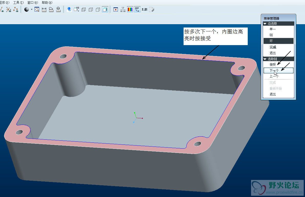

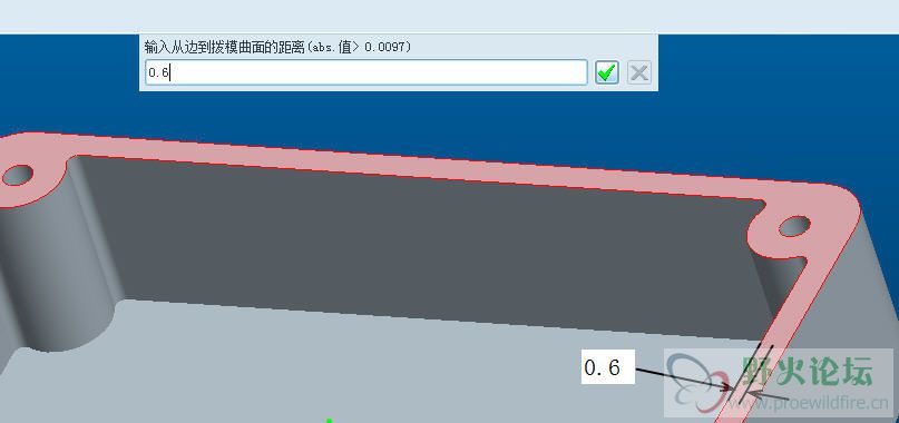

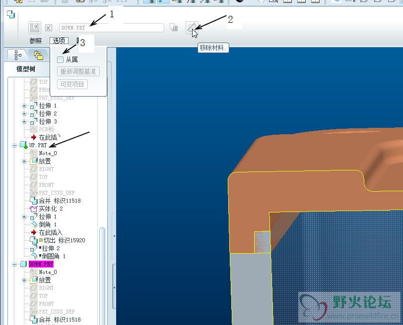

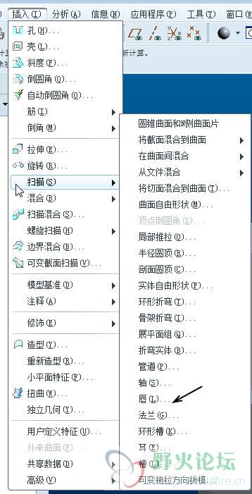

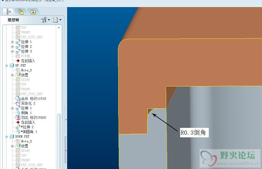

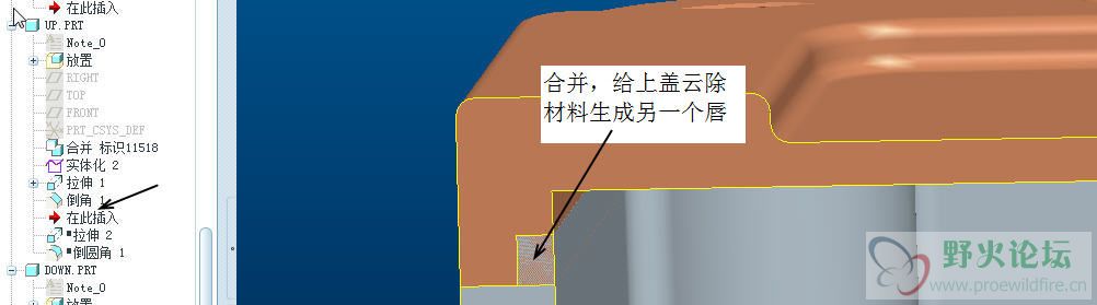

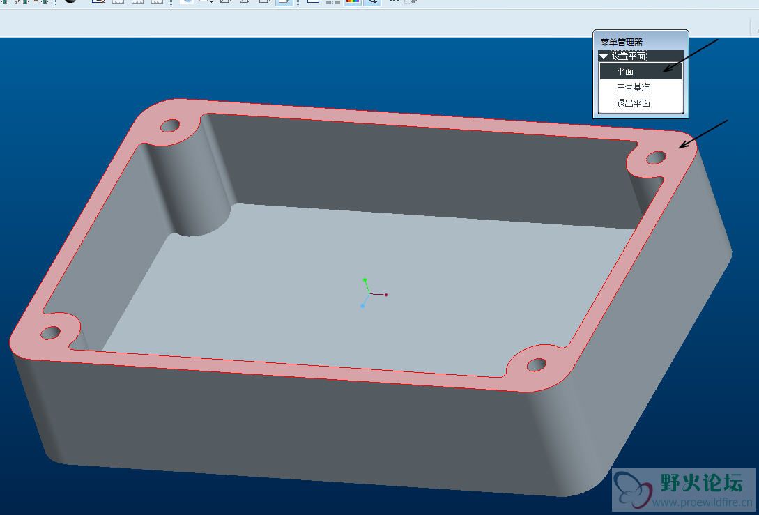

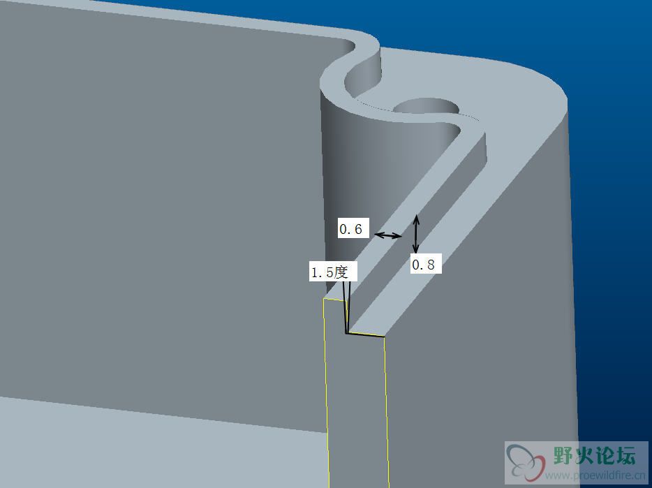

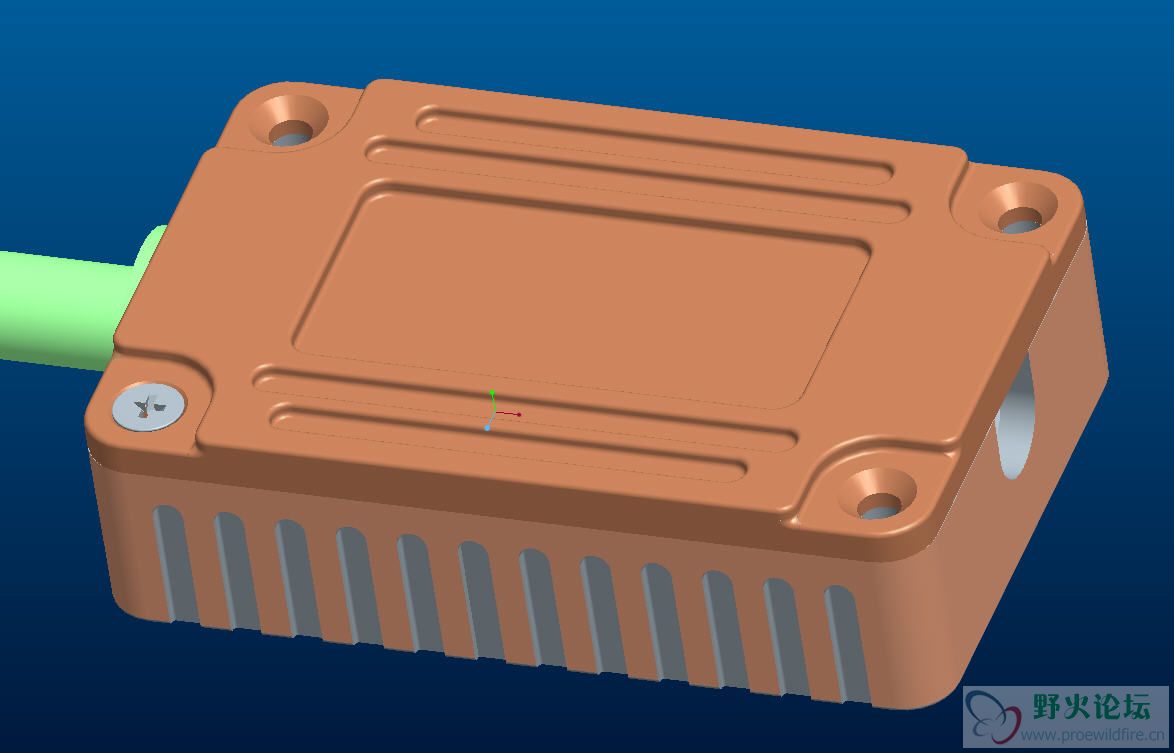

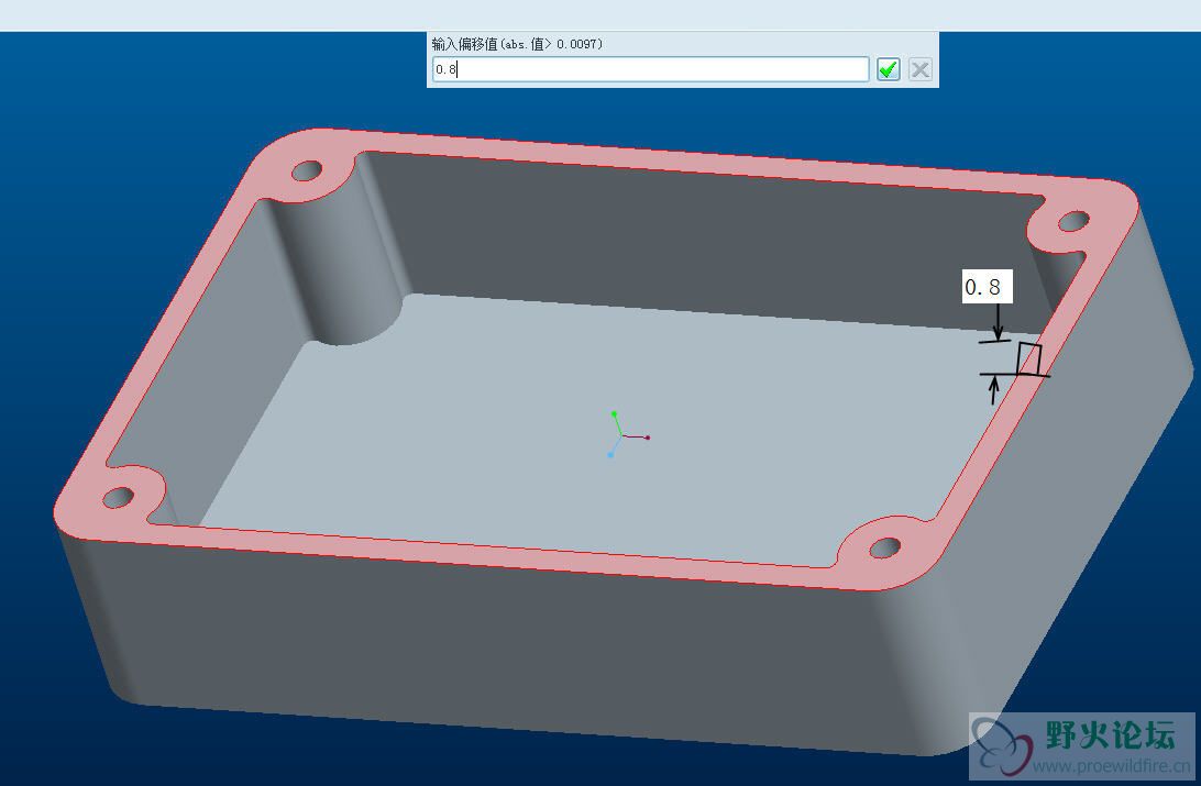

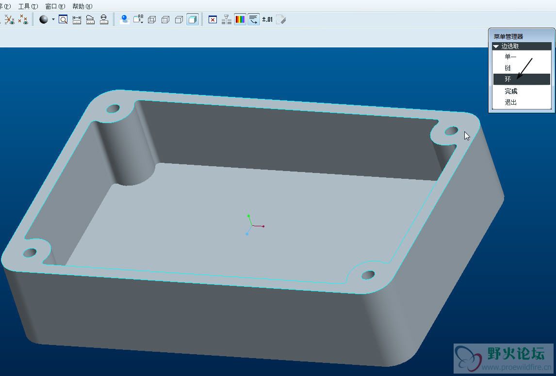

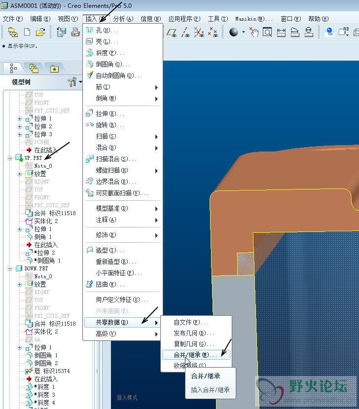

  • 1:先用唇制作下盖的唇特征,在装配里合并下盖,选择去除材料,为了后续便于修改,不要选择从属项。
  • 2:如果大家需要,我再制作一个教程传上来,

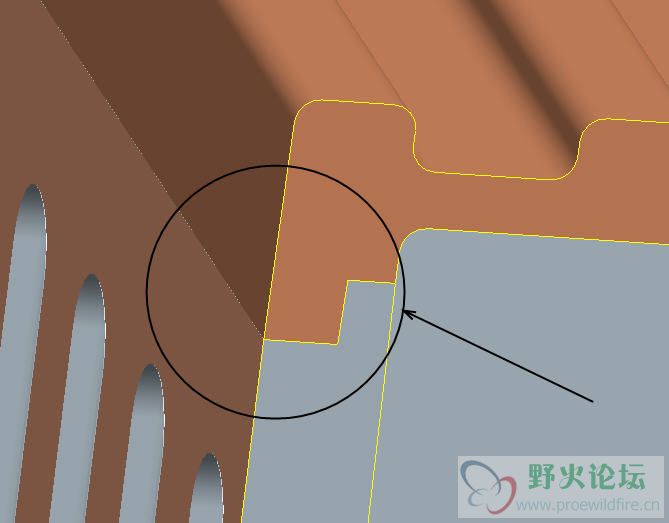

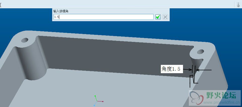

发表于 2016-3-18 17:52 | 显示全部楼层
我也经常这样做。补充一点,这是第一步,后续必须完善止口(唇):加拔模角(必须),美工线(可选),加间隙(必须),加反叉骨(必须),加扣(可选)。楼主肯定知道,只是这里他简化写了。所以我提醒一下初入行的。

 楼主| 发表于 2016-3-19 09:24 | 显示全部楼层
按图片1,2,3,-12顺序看下云就行了
