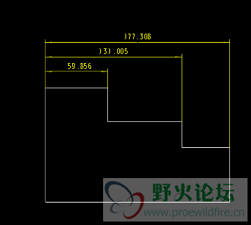

发表于 2016-3-23 23:03 | 显示全部楼层
