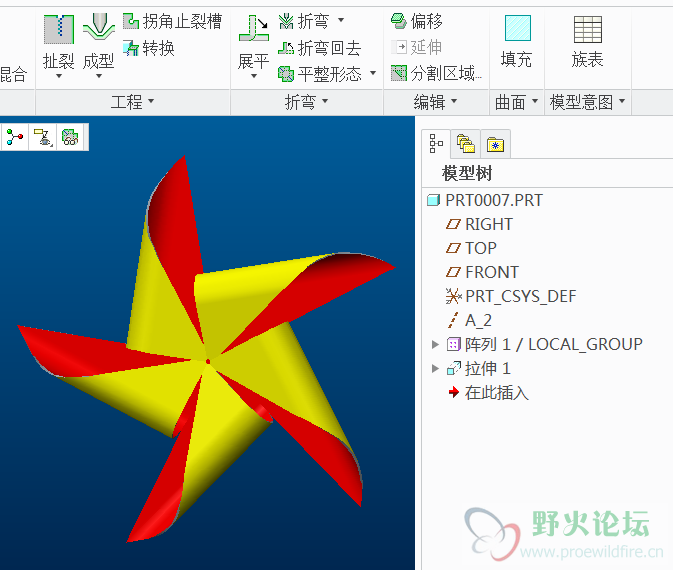

这个风车怎布线,求做法

看起来应该拉伸曲面.造型曲线.剪切就行了

看看是不是这样的;这步出来了,其它的就不画了

发表于 2016-3-25 15:43 | 显示全部楼层

我有一个做法,不用板金,直接包络线再剪

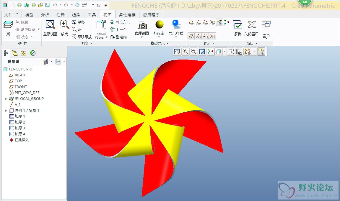

我也参照楼主的图片做了一个,但我不是用钣金做的,请参看下面图片及所附近prt附件,Creo1.0版本。
