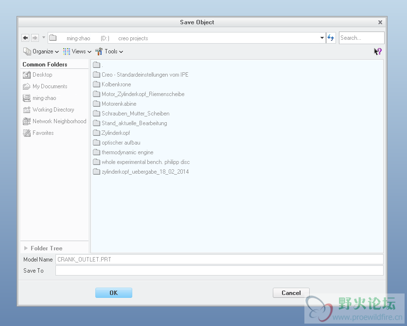

之前折腾了config.pro 现在点击“保存”时的默认目录变成了工作目录, 不能保存到零件所在的原目录了,在config.pro排查了一下没发现我动了什么相关设置。。之前点击“保存”时的默认目录明明是原目录的啊。。如图,本应在倒数第三个文件夹。现在只能保存备份才能回去。
请问我应该怎么弄?

发表于 2016-3-21 11:39 | 显示全部楼层
你可能是设置了override_srore_back,但你又没有把工作目录改到你放文件的目录到

发表于 2016-3-21 11:45 | 显示全部楼层
ufoalien 发表于 2016-3-18 17:05
自己顶一个
 楼主| 发表于 2016-3-22 06:38 | 显示全部楼层
赞一个!!果然! 不过是store。。多谢多谢!
