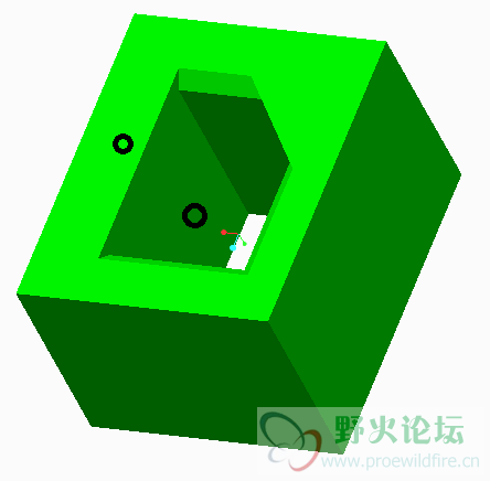

[求助] 怎样建斜孔?谢谢

发表于 2016-3-18 08:11 | 显示全部楼层
建基准面,旋转孔。

发表于 2016-3-18 10:06 | 显示全部楼层
一個斜的基準面,直接CUT就行了

发表于 2016-3-18 11:48 | 显示全部楼层
扫描切减也可以

发表于 2016-3-18 21:17 | 显示全部楼层
建一基准轴,插入孔命令

 楼主| 发表于 2016-3-18 23:55 | 显示全部楼层
520410sxg 发表于 2016-3-18 08:11
建基准面,旋转孔。
关键是我建不了基准面,把你建的PART档发来,我学一下

 楼主| 发表于 2016-3-18 23:56 | 显示全部楼层
Adda 发表于 2016-3-18 21:17
建一基准轴,插入孔命令
把你建的PART档发来,我学一下,谢谢
野火 发表于 2016-3-18 11:48
扫描切减也可以
把你建的PART档发来,我学一下,谢谢

发表于 2016-3-19 21:40 | 显示全部楼层
扫描切减

发表于 2016-3-20 20:59 | 显示全部楼层
建基准
