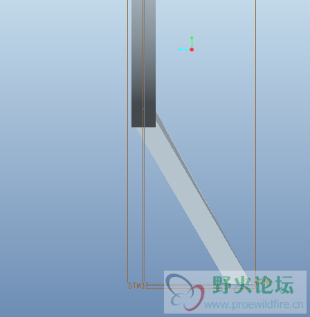

我该怎么画:
这是全图
这是全图
我想画这个地方,但一直画不好,直接拉伸不行
这是边界混合做的,接好了,但侧面看又不行了
这是侧面
这是侧面
 楼主| 发表于 2016-3-17 17:53 | 显示全部楼层
我想第2个图那,但直接拉伸不行,
 楼主| 发表于 2016-3-17 17:54 | 显示全部楼层
3 4图是我用边界混合做的,侧面不行

发表于 2016-3-17 18:39 | 显示全部楼层
扫描啊
 楼主| 发表于 2016-3-17 19:06 | 显示全部楼层
cxc456 发表于 2016-3-17 18:39
扫描啊
我扫描直接画条直线扫,但效果最不像,上面接的是个圆圆弧不是直线
112
134
发表于 2016-3-17 19:58 | 显示全部楼层
麻煩先傳2D圖檔上來
 楼主| 发表于 2016-3-18 09:50 | 显示全部楼层
edward000 发表于 2016-3-17 19:58
麻煩先傳2D圖檔上來
第一个图就是整体2维图,我就是下面斜的地方画不好
112
134
发表于 2016-3-18 10:14 | 显示全部楼层
先從側視圖做起,再用正視圖去cut
