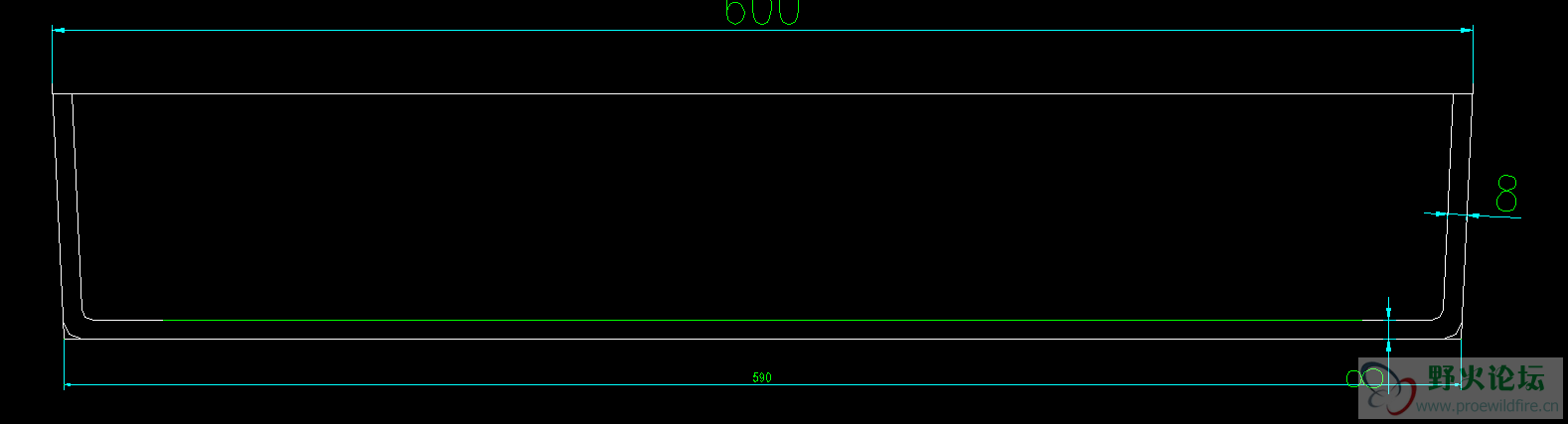

就是个四面倾斜的小池子样子的模型,固定厚度8,上面600,下面590,正方形的。
如果用混合-伸出项,然后壳,结果多了一个面,不知道怎么切
如果用混合-薄板伸出项,还有补一个底面,不好补啊
感觉挺简单的模型,就卡在这里了。

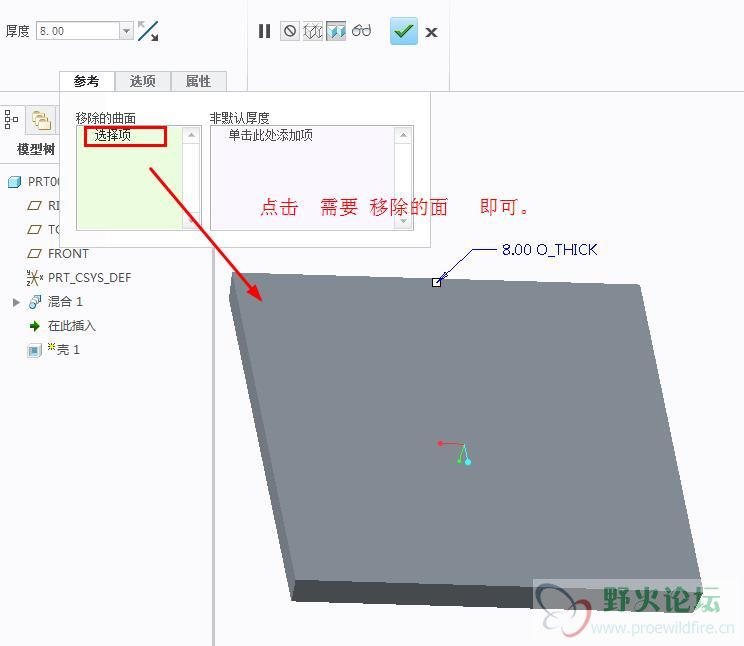

发表于 2016-3-17 14:43 | 显示全部楼层
你要切除的面,除壳时候选上,如果多个面,安装shift一起选上,然后除壳

发表于 2016-3-17 15:19 | 显示全部楼层
creo3.0 版本。。。仅供参考

谢谢亲们,用壳命令就好了,只要选择一个面,之前壳命令不熟,没有选择面,结果默认里面掏空封闭的。
