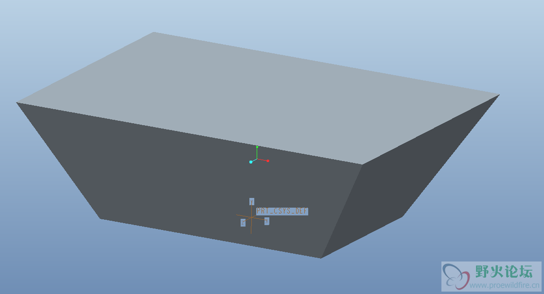

倾斜角度不知道,厚度知道,怎么把一个面开出来,就是切掉。

不好切啊,混合从里往外切,外面的尺寸不知道,里面的截面尺寸知道的。得保证厚度8啊,而且是斜的

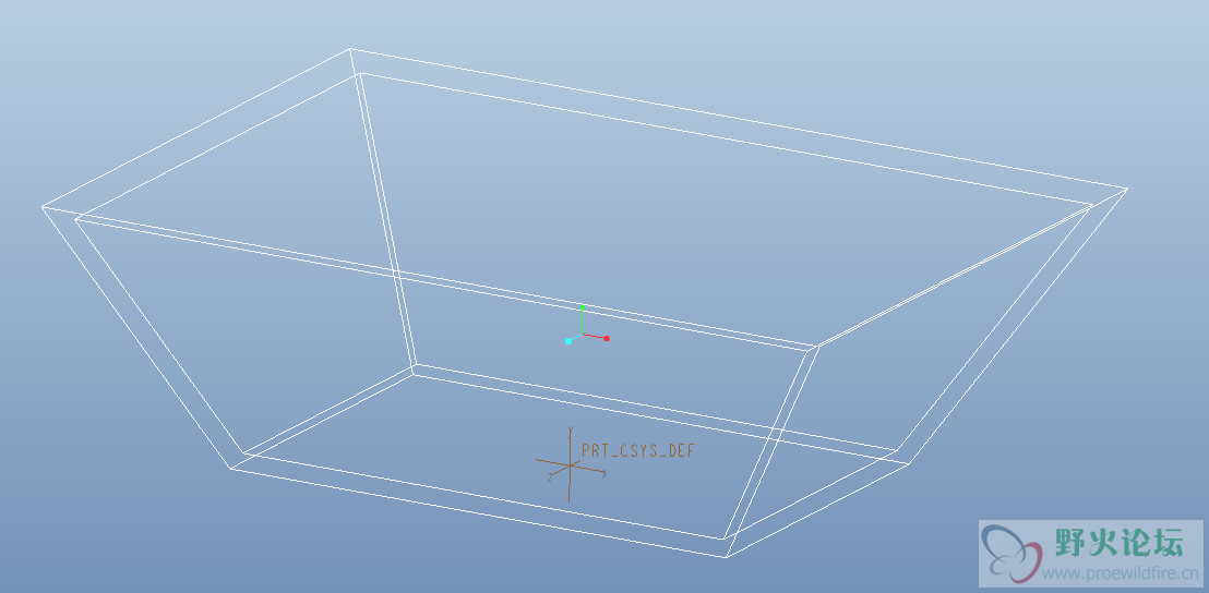

发表于 2016-3-17 14:09 | 显示全部楼层
复制曲面。。。延伸。。。实体化切除。

问题没描述清楚,保持后厚度感觉像除壳,如果不是,或许是复制面,偏移

发表于 2016-3-17 14:33 | 显示全部楼层
夜乡子晨 发表于 2016-3-17 14:23
回复的时候怎么添加图片啊,不会,让输地址。
角度不知道的话,用混合,把主图画出来,然后除壳,厚度为8

抽壳
