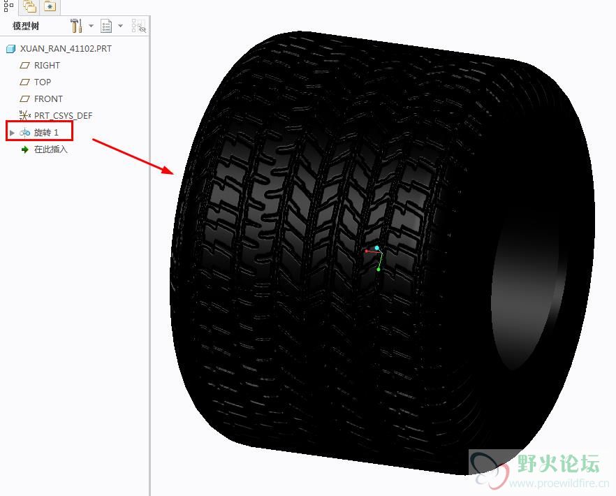

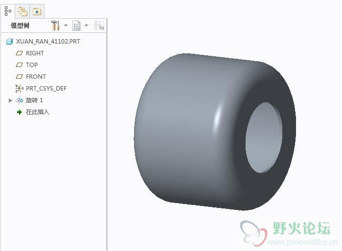

发表于 2016-3-17 16:31 | 显示全部楼层
直接 贴图 渲染 即可。。。
xuan_ran_41102.prt.zip (119.2 KB, 下载次数: 18)
