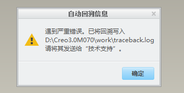

显卡驱动更新过,不知道是不是这个原因,刚刚装起来可以用,第二天上班开机就不能用了。前天重装的时候也能用,过一天开机也是出现这种情况。求大神帮助。

会不会是电脑把软件的某些服务设置了开机不启动的缘故   所以一关机再开机就不能用

CREO3.0无法加载EFX,安装包也没有AFX安装选项
http://www.proewildfire.cn/thread-131896-1-1.html

应该是和2楼说的这样,我把电脑管家卸载了,就能用了,应该是电脑管家禁止启动了CREO的插件把
