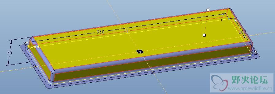

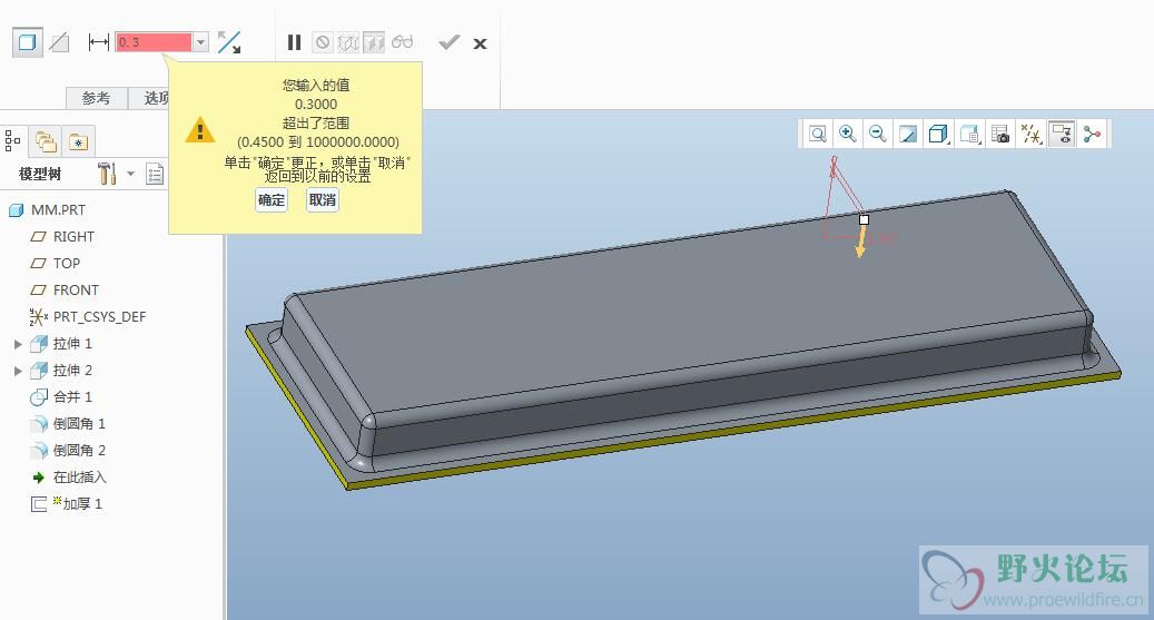

我是350*100*25的零件曲面加厚0.3提示超出范围????
发表于 2016-3-17 09:12 | 显示全部楼层
你这个产品多大啊,是不是圆角倒的太小了呢,还是表面曲面相交处有尖角啊

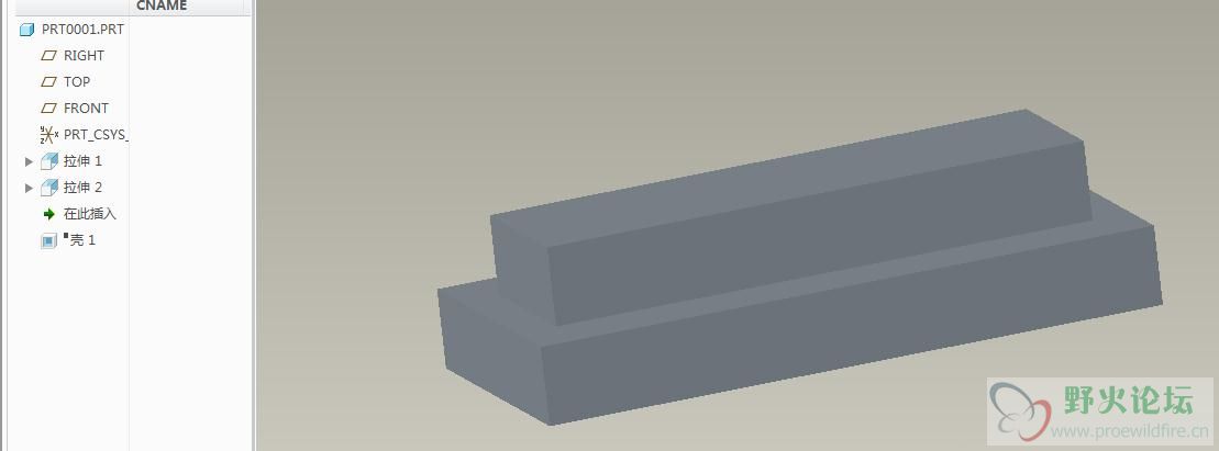

发表于 2016-3-17 09:46 | 显示全部楼层
有原文件?给我看看
加厚之前能不能不要导圆角???
663
911

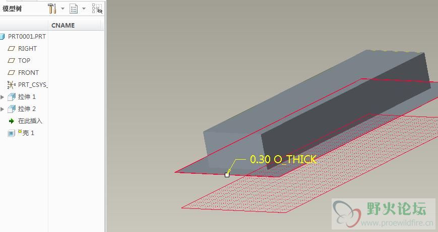

发表于 2016-3-17 10:09 | 显示全部楼层
这个不是可以???
153
386
发表于 2016-3-17 11:16 | 显示全部楼层
设置下系统精度应该能解决,试试看吧
80
104
发表于 2016-3-17 14:16 | 显示全部楼层
先除掉相关的R角
126
136
精度问题很大,修改一下精度,还有就是,在圆角部分,偏移别超过圆角,最好偏移后再圆角
838
1141
发表于 2016-3-17 16:59 | 显示全部楼层
我觉得是R角的问题。你可以先加厚,再倒角。。
