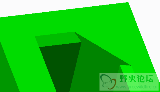

[已解决] 这个结构怎么画?谢谢

发表于 2016-3-17 07:18 | 显示全部楼层
用面“替换”功能就可以的

发表于 2016-3-17 10:26 | 显示全部楼层
移除,或者偏移,或者替换,或者倒角,或者切除

发表于 2016-3-17 14:19 | 显示全部楼层
有模型就用替换吧,没有就安安静静的切除。。。

 楼主| 发表于 2016-3-17 23:53 | 显示全部楼层
谢谢,我一直用切除,可是建不了基准平面,用倒角已解决
