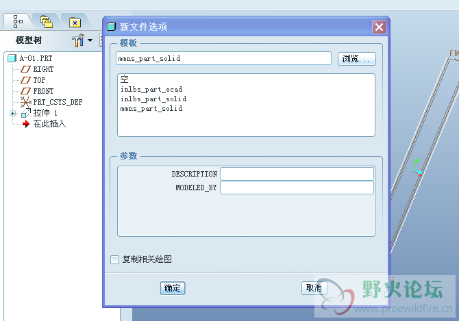

我的意思是我建了一个模板my-plate ,但是怎么让my-plate这个模板文件显示在系统的框内呢!求助,谢谢!

配置config

1. 把您的模板 移动或复制到 C:\Program Files\proeWildfire 3.0、4.0、5.0、CREO1.0、2.0、3.0\templates
2. 再配置config

直接另存到C:\Program Files\proeWildfire 3.0、4.0、5.0、CREO1.0、2.0、3.0\templates就可以了,解决了!谢谢!
