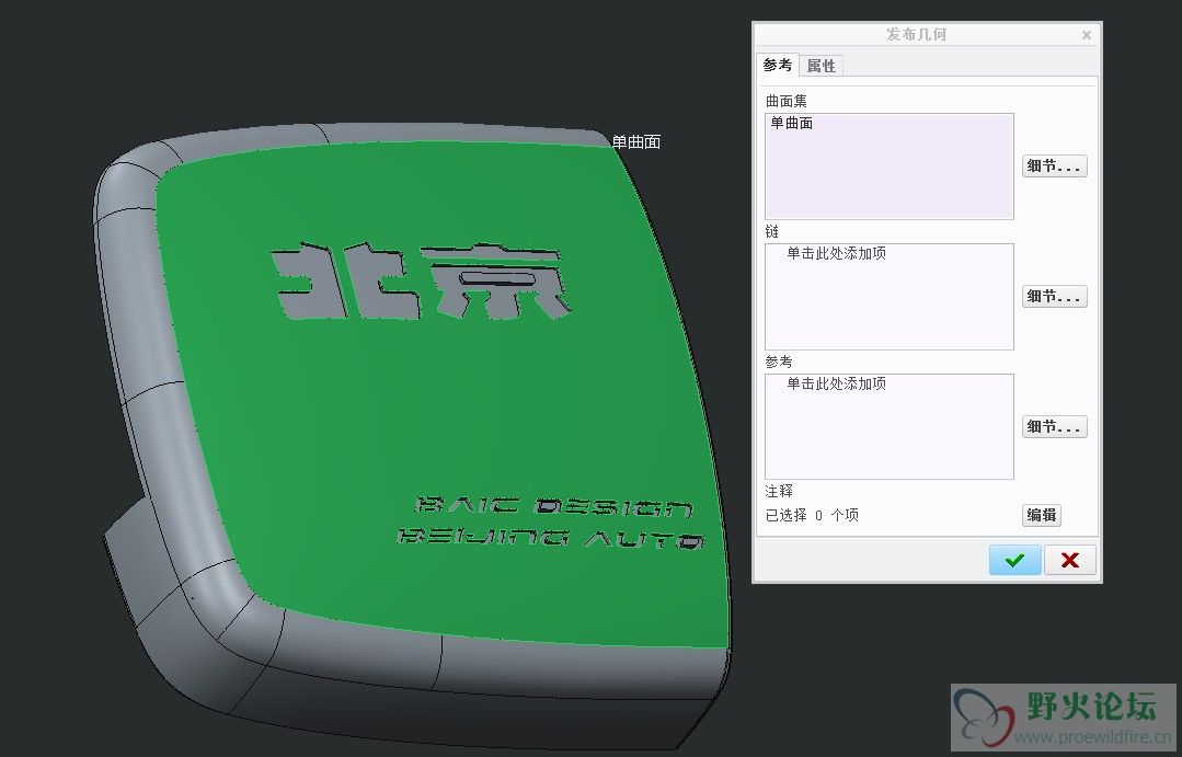

就是有时候在做仿形的时候,会借用到产品的曲面;如附件中曲面不完整,发布几何的时候可不可以像复制面那样排除曲面并填充孔啊?

复制这个面并填充好,然后发布复制的面

可以在打孔之前发布这个面吧?试试看

2楼兄弟的这个方法不错,谢了;
