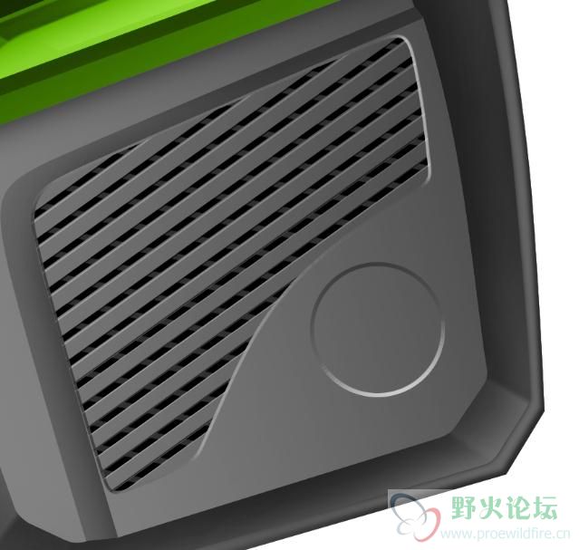

看图

发表于 2016-3-16 17:24 | 显示全部楼层
同问,想不明白

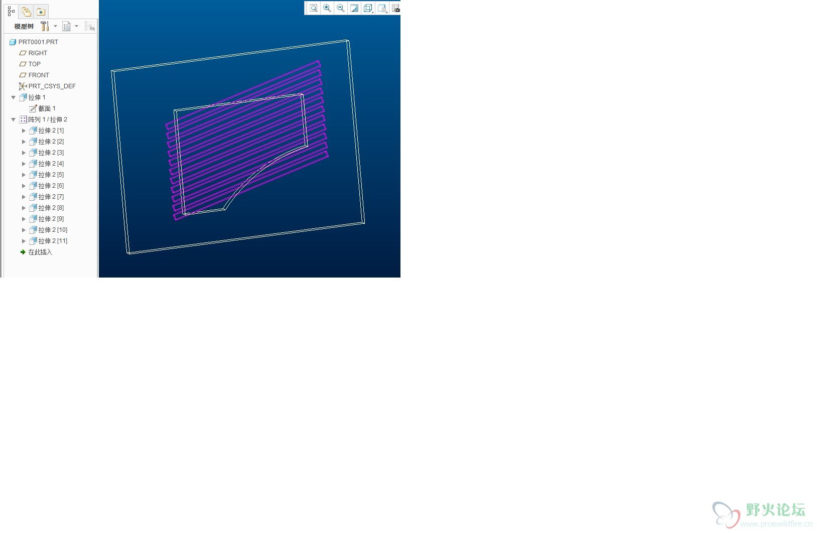

发表于 2016-3-16 17:32 | 显示全部楼层
拉伸出一个曲面,阵列后实体化

发表于 2016-3-16 19:03 | 显示全部楼层
1:拉伸一张比珊格网大的曲面
2:拉伸剪切曲面
3:陈列剪切曲面
4:拉伸剪切掉珊格边界外的曲面
5:加厚曲面

 楼主| 发表于 2016-3-17 10:44 | 显示全部楼层
beyond20058 发表于 2016-3-16 17:32
拉伸出一个曲面,阵列后实体化
我是把轮廓曲面复制下来,拉伸个曲面和它相交,阵列出相交线,再拉伸切除。
你的方法,拉伸个曲面,但侧边轮廓怎么怎么控制?

发表于 2016-3-17 15:07 | 显示全部楼层
你的方法,拉伸个曲面,但 ...
多出来的曲面直接伸进实体里,实体化后就不见了。

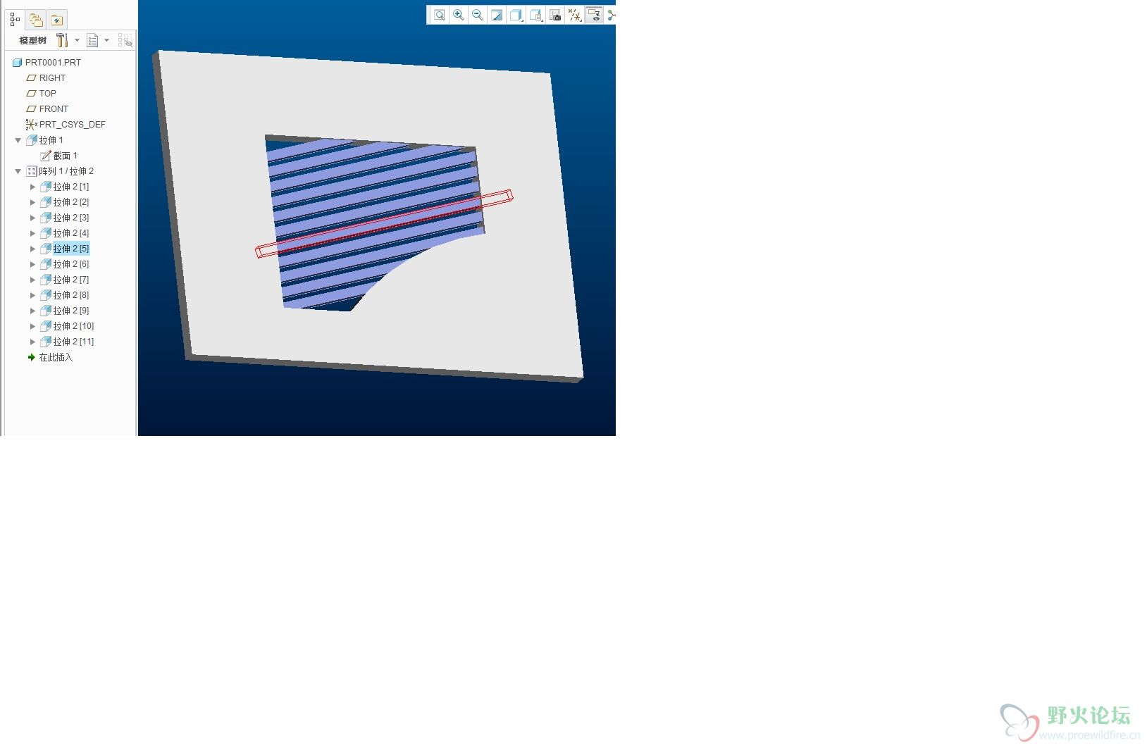

发表于 2016-3-17 15:17 | 显示全部楼层
不明白请看图,上Creo3.0原文件。 1.jpg 2.jpg 00.prt.rar (67.4 KB, 下载次数: 20)
