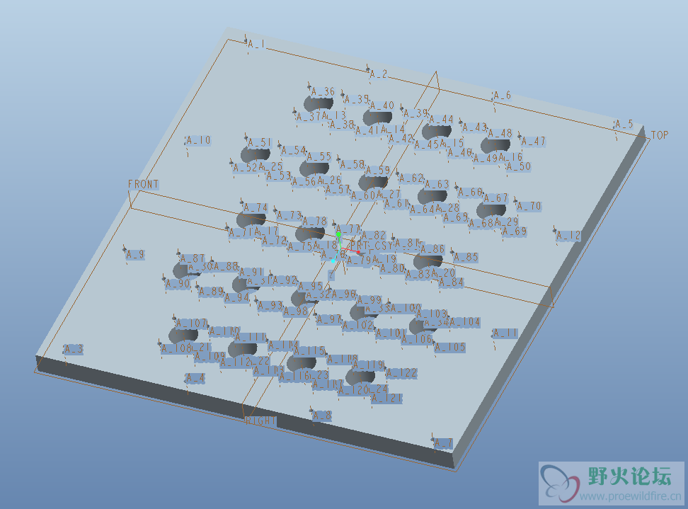

特征名称太多,影响观察

选择不显示轴,就行了。
或者建一个层,选择不需要显示的。隐藏然后保存状态就行了。

新建一个层,选项区选择基准轴,直接框选整个图形就能把全部轴选上,隐藏保存状态。
