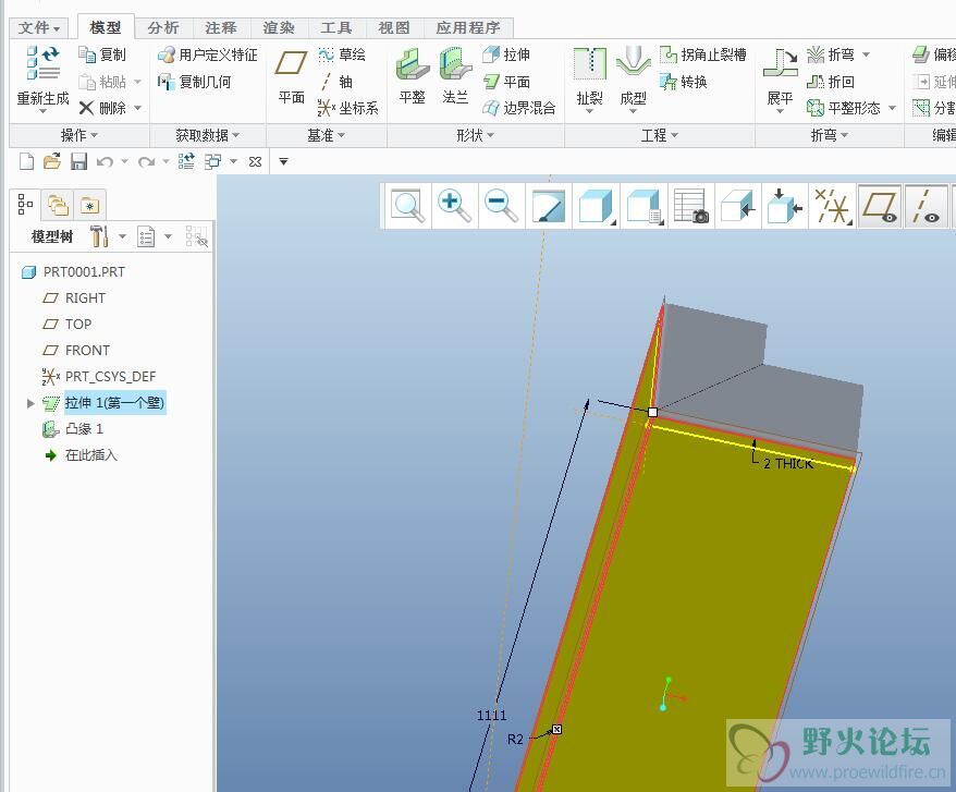

见附件内两图,就一个简单的折弯,尺寸随意,主要说明问题
图1:当尺寸为1111时,图纸没有问题,但当1111更改为2222时就生成错误,请各位大侠帮忙看下什么问题

发表于 2016-3-16 15:07 | 显示全部楼层
会不会钣金配置里面设置了钣金的长度限制,钣金一张板材尺寸是1220*2440,所以可能就导致折弯失败的原因;

 楼主| 发表于 2016-3-16 15:16 | 显示全部楼层
不是吧,因为展开后根本不超2440,貌似2000时就失败了
