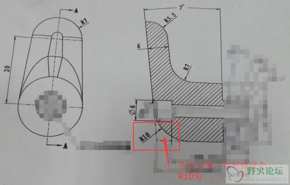

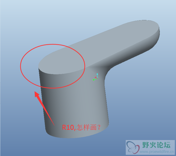

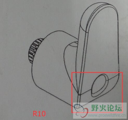

各位大神,这个R10曲
如何做这个面,R10
如何做这个面,R10
面如何做,还有前面的曲面质量不高,如何修补?谢谢了
如何做R10
如何做R10
曲面质量不高,如何修补
曲面质量不高,如何修补
R10
R10
0.prt.zip
147.74 KB, 下载次数: 10

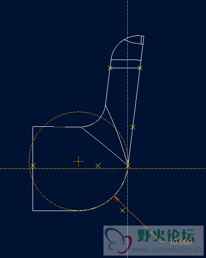

发表于 2016-3-16 10:16 | 显示全部楼层
实体化后再用拉伸剪切,如图
