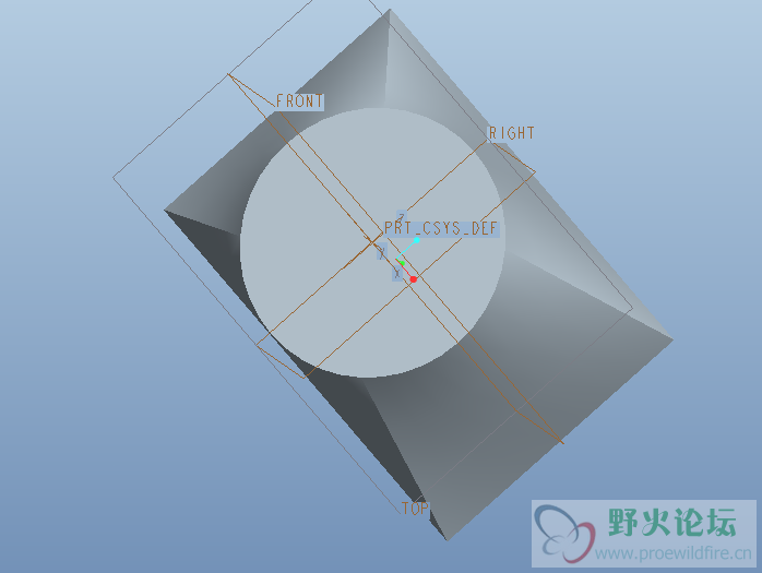

这个形状的壳体,怎么做????厚度为12
做个12厚的这样的壳体
做个12厚的这样的壳体

发表于 2016-3-15 18:17 | 显示全部楼层
混合就可以了啊

发表于 2016-3-15 19:05 | 显示全部楼层
三楼正解。。。

发表于 2016-3-16 09:26 | 显示全部楼层
不会钣金,可以在零件里面画,然后抽壳。- =

 楼主| 发表于 2016-3-16 10:34 | 显示全部楼层
谢谢了,扫描混合做的,里面有个薄板

 楼主| 发表于 2016-3-16 10:41 | 显示全部楼层
我知道了,是薄板伸出项,之前一直不知道混合薄板伸出项功能,我自己用扫描混合,里面有个薄板按钮,点了,设置厚度就好了。
